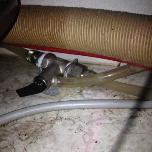

Inserito il 03/01/2016 alle: 22:06:41
Questa è la valvola di scarico boiler sul mio rimor super brig 678 e si trova a circa 20 cm dal boiler, se guardi la parete del camper dove hai il camino del boiler, nel pianale sotto in quella posizione ci
trovi il tubicino di scarico così potresti semplificarti la ricerca.
