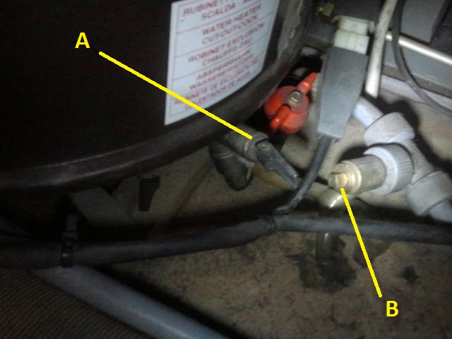

Un saluto a tutti da un neo-camperista (Ecovip 4 del 1996). Ne approfitto per chiedere lumi sullo svuotamento manuale del vecchio boiler Jolly (modello senza lo sfiato aria in alto). Ho letto di tutto e di più, ma non sono ancora sicuro sul da farsi. E' sufficiente posizionare la levetta d'esclusione (A) come da foto, o bisogna
anche intervenire sul rubinetto 'B' ?  Grazie a chi vorrà cortesemente rispondermi.

Ho un 4L anche io, anche se del 2001, e sinceramente non ho mai avuto bisogno di aprire altro che la chiavetta.

Per chiavetta intendi la 'A' immagino. Ti ringrazio per la risposta.Ciao

devi aprire solo la levetta 'A' mettendola dritta come in foto poi aprire uno o + rubinetti lato calda
