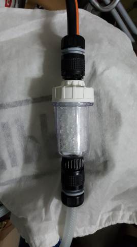

Circa due anni fa mi sono fatto questo filtro artigianale comprando il filtro e qualche raccordo per tubi da giardinaggio.
Un paio di mesi fa su una rivista specializzata del settore ho visto che un produttore di accessori per camper lo ha messo in vendita... mi ha copiato alla grande !

Attualmente nel filtro  ci sono dei sali  che c'ho trovato  quando l'ho comprato,  ma ho visto che al passaggio  dell'acqua  si  consumano  velocemente così  ci ho messo dentro  una calza . Il filtro è  tutto smontabile  pertanto  può  ospitare una tipologia di materiale  filtrante  che preferiamo

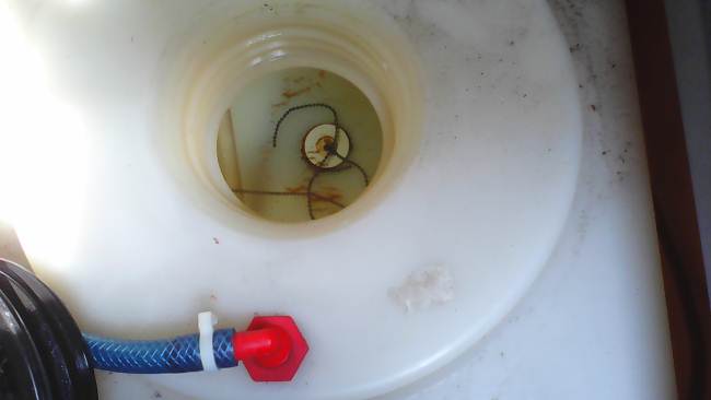

Ho finalmente finito di pulire e igienizzare l'impianto, ho svuotato il serbatoio in foto, il boiler e il serbatoio delle grigie. Poi ho pulito utilizzando direttamente un tubo con una pezza dentro il serbatoio delle chiare, riempito nuovamente il serbatoio con amuchina e fatto circolare per l'impianto tramite rubinetti. ho lasciato per un pò l'impianto con l'amuchina poi svuotato tutto e riempito nuovamente il serbatoio delle chiare con acqua pulita. Una sola cosa che non riesco a capire, io all'esterno ho 2 bocchettoni per il riempimento dell'acqua, ma all'interno del camper ho trovato solo un serbatoio (quello in foto) dentro una panca della dinette. Ma l'altro serbatoio ? ho aperto e controllato praticamente ovunque, l'altro non riesco a trovarlo ho trovato solo la maniglia che serve per passare da un serbatoio all'altro, ma non riesco a vedere dove si trova il secondo e nemmeno come fare per svuotarlo...
