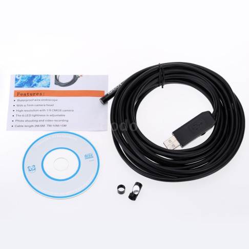

Prendi una sonda da elettricista, infilala dal tubo di riempimento fin quando tocca e non va più avanti. Estrai la sonda e misura la lunghezza. In questo modo puoi "triangolare" fin dove arriva il tubo di riempimento (magari arriva a un punto tappato). Esistono anche in commercio delle sonde da videoispezione con connettore USB, magari hai un amico che ha una cosa del genere (io ne ho una con cavo da 7 metri, costata meno di 10€), con cui puoi guardare man mano che avanzi dentro il tubo. In questo modo sei sicuro se il serbatoio c'è o non c'è.
Endoscopio 5m (ha anche lo specchietto a 45° per la visione laterale)
(alcuni modelli si collegano direttamente a smartphone con Android)
Ciao da Dash
Modificato da Dash il 15/06/2016 alle 23:26:17

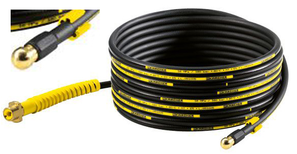

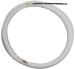

Il tubo dell'acqua (diametro 20 o più mm) farebbe una fatica boia ad avanzare nel tubo di carico: nel mio camper il tubo di carico è un corrugato e faccio fatica a inserire 20 cm di tubo, immaginati uno o più metri...
Si fà meglio con una sonda da elettricista (quella per passare i cavi negli impianti elettrici) che ha un diametro di 5-6 mm e ha la testina sferica in bronzo montata su una molla.
Ma vanno bene anche altri materiali di recupero: ad es. ci sono dei fili flessibili di teflon per sospendere le tende alle finestre e farle scorrere, ma anche il filo semiflessibile di una gruccia della lavanderia (meno comodo, s'impunta di più del teflon)
O anche materiali per usi diversi: la molla per spurgare gli scarichi dei bagni, ma anche il tubo ad alta pressione di un'idropulitrice (rigido e più piccolo del tubo dell'acqua). Bisogna guardare cosa si ha in casa.
Ciao da Dash
Sonda elettricista:
Molla spurgatubi:
Sonda Idropulitrice:
Modificato da Dash il 16/06/2016 alle 11:01:31

In risposta al messaggio di Dash del 15/06/2016 alle 23:23:38
Prendi una sonda da elettricista, infilala dal tubo di riempimento fin quando tocca e non va più avanti. Estrai la sonda e misura la lunghezza. In questo modo puoi triangolare fin dove arriva il tubo di riempimento (magari
arriva a un punto tappato). Esistono anche in commercio delle sonde da videoispezione con connettore USB, magari hai un amico che ha una cosa del genere (io ne ho una con cavo da 7 metri, costata meno di 10€), con cui puoi guardare man mano che avanzi dentro il tubo. In questo modo sei sicuro se il serbatoio c'è o non c'è. Endoscopio 5m (ha anche lo specchietto a 45° per la visione laterale) (alcuni modelli si collegano direttamente a smartphone con Android) Ciao da Dash
Scusami Dash ma dove lo hai preso a questo prezzo ? quelli che ho trovato io sono totalmente superiori di prezzo
