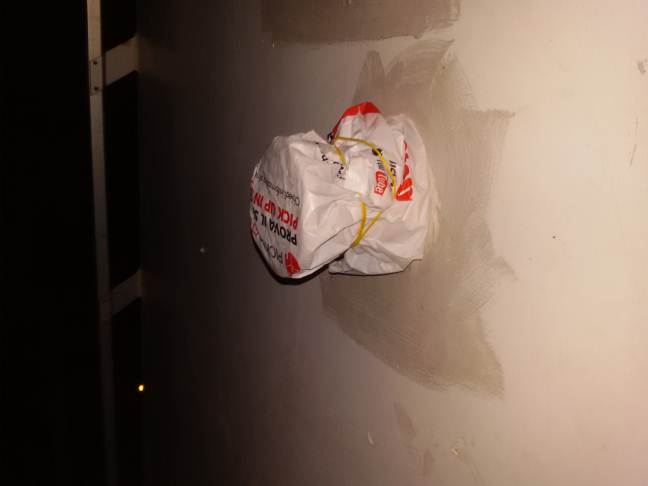

ao siccome ieri pioveva a vento in orizzontale ho pensato di mettere una busta con elastico per evitare l ingresso dell acqua  nel tubo del camino. prima ci poggiavo sopra un barattolo di plastica similfungo per far entrare un po d aria ma mi svulazzava via spesso. quindi la domanda è se durante il parcheggio invernale per piogge intense ed estivo per vespe ragni e fauna varia si puo tenere sopra la busta a sigillo. non so se la mancanza d aria gli puo creare delle condense ecc ecc. Che consigliate?

 Chiaro che così non passa aria, però d'inverno l'aria che potrebbe circolare lasciando accostati gli oblo non migliora l'interno perchè è tutto umido a meno che non abiti a sud. Quindi per me va bene così salvo ricordarti di toglierlo alla accensione e allora metti un bel adesivo sul pulsante di avvio

Giusto il consiglio dello scotch. E anche un bel cartellino in modo che anche gli altri componenti dell'equipaggio sappiano della cosa. Potrebbe succedere che alla partenza uno dimentica di toglierlo o rimanda l'operazione  a dopo perché  sta piovendo e magari ..."c'ho un marito che perde colpi, va lasciando  pezzi di nastro attaccati in giro ...".

Grazie. Ottima idea quella del nastro.  Il fatto è  che al di la della pioggia d estate qua da me nidificano vespe e api e calabroni con una velocitá disarmante. L ultima nido nello specchio retrovisore del camion c ho messo 6 punture  a capire che c era un nido tra il vetro e la plastica dietro...
allora lo lascio così.
 In effetti anche il camino laterale del boiler truma   che è nuovo è fornito di un coperchio in plastica e sta sempre coperto lo tolgo solo all accensione. Quindi male non gli fará.

Se vuoi puoi tappare anche il camino di casa. Il problema è che puoi dimenticarti di averlo tappato... allora son guai seri.
Io sostituirei il terminale, adottando un modello più efficace.

il camino del boiler sulla parete laterale quando è chiuso non fa accendere il boiler perchè non arriva aria da aspirare (oltre a non poter scaricare eventuali residui),
non so se lo stesso discorso vale pure per la stufa.

I camini a parete laterali sono solo delle truma combi con aspirazione ed espulsione forzata quindi se cammino tappato non si accende ne la stufa ne la funzione boiler
​per i camini sul tetto come sembra quello della foto da ruotare di 90 gradi sono al servizio delle stufe classiche con aspirazione sotto pavimento ed espulsione a tetto tramite tiraggio naturale( l aria calda sale da sola verso l esterno ) in quei camini fai in tempo ad impestate di co2 e gas di scarico prima che la stufa si spenga.
​se di questa stufa si tratta allora sdraiati sotto e tappa pure il foro di aspirazione che anche lui potrebbe essere scelto nidi ed altro dagli insetti

E' successo a me di dimenticare il tappo sul camino della " stufa truma" risultato, non si accendeva! fino a quando non mi sono ricordato che avevo tappato il camino!!

Si è proprio   cosi la foto e uscita storta ma col tel ho un di difficolta col forum.
fortunatamente uno dei vecchi proprietari ha fatto un bel lavoro fissando una sottile rete metallica sotto l aspirazione della stufa. Quindi siamo coperti.
il camino laterale e solo per il boiler ma è elettronico. Se lascio il tappo si accende la spiARossa .tutti salvi.

Il boiler "elettronico" credo funzioni comunque a GAS..... Scusatemi tutti, ma vedo un bel po' di leggerezza nel mettere mano alle attrezzature a gas.
Invito tutti a non improvvisarsi tecnici esperti quando non lo siamo. NON MODIFICATE APPARATI GAS SE NON SAPETE DOVE METTERE LE MANI.

...tu tappa anche sotto cosi non avrai nessuna intrusione e nessuno riuscirà ad accendere la stufa ed eviterai probabili spegnimenti e subitanee autoaccensioni con botti vari che possono arrivare a scardinare il camino che è senz'altro quello cartonato e comunque anche se fosse quello in inox i botti possono creare distacchi/ varchi con perdite fumi all interno Dell armadio/cellula
​non ti mai successo di avere colpi di vento che li creano ?
​non hai ne sopra ne sotto l aletta paravento ?
procedi all la loro installazione cosi in zone molto ventose potrai metterti controvento e non avere problemi del genere

Oooohhh ma quali modifiche... ho messo una busta sul camino per non far i entrare la pioggia e le vespe quando sta parcheggiato.
quando parto la levo. Il camper lo uso solo io... volevo solo sapere se qualcuno lo ha fatto se ha notato che puo essere nocivo per condense ecc. Ecc. Visto che nn ce scambio aria quando è sigillato nella camera sigillata del bruciatore  he prende aria da sotto e basta.
e un T A P P O . Nessuna modifica se togli l elastico si svulazza nel cielo.....
