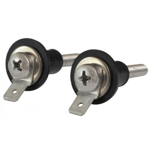

Ho dovuto rimuovere i vecchi sensori dal serbatoio acque chiare inclusi i gommini, poichè si stavano sgretolando, e purtroppo l'unico ricambio che ho trovato ha diametro più piccolo, e continua a perdere acqua. Mi ritrovo ora con 4 fori sul serbatoio delle acque chiare che devo chiudere, e vorrei evitare di usare materiali non adatti al contatto con l'acqua tipo silicone. Idee? allego una foto della precedente guarnizione a pressione, diametro circa 14 millimetri
p.s. i sensori non funzionano per via della centralina, quindi non mi preoccupo di doverli rimettere, devo solo chiudere questi fori

non hai messo il diametro dei fori . comunque qualsiasi ferramenta ha i ricambi in gomma dei rubinetti vecchio sistema quelli a vite x intenderci e quindi svolgono egregiamente il lavoro di tappo e una vite inox x stringere il tutto.

Sono questi tappi, li trovi di varie misure dal ferramenta.

I fori sono circa 14mm di diametro. Grazie per l'idea, sicuramente farò un giro, magari in acciaio possono andare bene se non sono troppo grandi

Se usi i tappi del link sottostante risolverai il tuo problema , sono tappi ad espanzione con vite inox che utilizziamo per chiudere i fori sulla tubazione di scarico/aspirazione per analisi combustione delle caldaie , in magazzino ne ho mezza cariolata , se ti capita di transitare dalle mie parti qualcuno te lo regalo

Grazie ecostar! potrebbe fare al caso mio, vedo se trovo qualcosa di simile.
I tappi domestici più piccoli che trovo sono da 43mm ed io avendo 2 fori affiancati non posso usarli

Con quei tappi a espansione sono convinto che risolvi , foro minimo 12 mm , foro massimo 16 mm quindi la parte gommosa siliconica stringendo la vite si espande da 12 a 16 mm , si inseriscono dall'esterno , quelli del link anche se andrebbero bene  non sono il massimo , quelli che usiamo noi sono migliori
in alternativa potresti usare bulloni e dadi inox da 14 mm con relativa guarnizione di tenuta interna ed esterna però il bullune e relativa guarnizione dovresti infilarli dall'interno e potrebbe essere complicato

Da quel che ho capito è materiale specialistico, spero di trovare un negozio fornito in zona. L'idea dei bulloni la sto valutando, da dentro il serbatoio riesco ad arrivare ai fori, ma da fuori ho poco spazio e lavorarci è complicato, in pratica devo lavorare lateralmente al serbatoio

Il tuo idraulico di fiducia oppure il centro assistenza della tua caldaia sicuramente li hanno disponibili , se all'esterno del serbatoio hai qualche difficoltà puoi benissimo inserirli e stringerli dall'interno , anzi nel tuo caso sarebbe meglio
