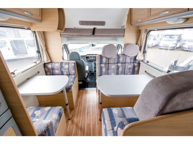

Nel mio RollerTeam i tavoli della doppia dinette sono rivestiti di un materiale rugoso grigio (orribile, sic!). Poi qualche furbo ha inserito delle viti troppo lunghe da sotto, in corrispondenza nella gamba, e quindi questo materiale di rivestimento si è un po' scalfito in corrispondenza delle 3 viti, mostrando 3 "macchie" che sembrano di sporco. Ecco una foto trovata in rete per rendere l'idea:
Cerco qualche idea per rivestire o addirittura cambiare i tavoli, che sono in truciolato all'interno immagino.
Qualche ispirazione?
