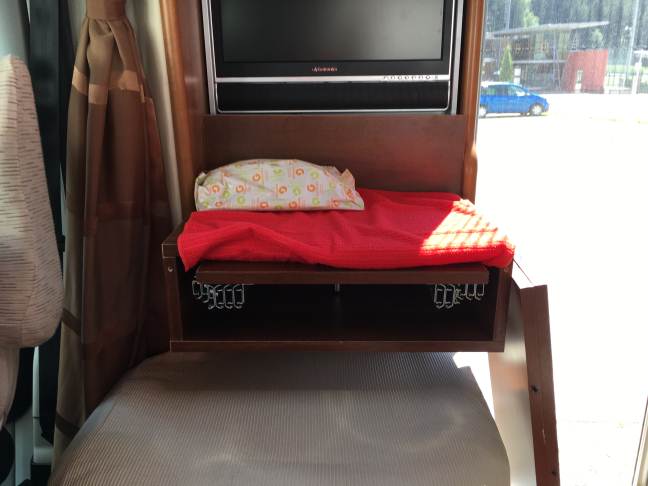

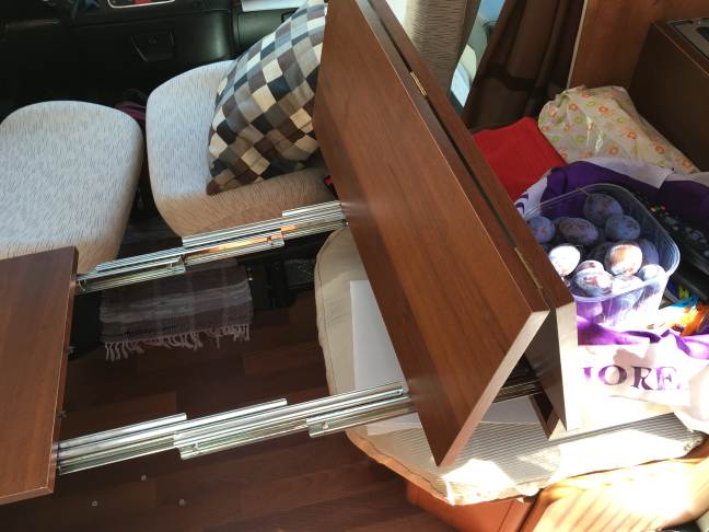

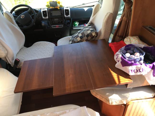

Io ho risolto levando il tavolo e realizzando un nuovo vano sulla panchetta laterale che non usiamo, così la dinette rimane completamente libera
con un ultima modifica ho tolto anche il cuscino ed ho inserito due cassetti sotto al vano tavolo

Quanto pesano le guide ,quanto si allungano ?

@gringo64: interessante la tua soluzione, l'unica cosa che mi lascia perplesso, quanto riesce a sostenere la parte finale, quella più piccola per capirci, ciao e grazie.

bel lavoro, ma ho qualche dubbio che quelle guide possano essere stabili considerando che quando si mangia a volte ci si appoggia anche e che comunque quello che c'è sopra pesa

bel lavoro, ma ho qualche dubbio che quelle guide possano essere stabili considerando che quando si mangia a volte ci si appoggia anche e che comunque quello che c'è sopra pesa O vieni con la soluzione o fai parte del problema !
Mio figlio di 8 anni e passa di solito si siede sul tavolo "per sbaglio"...
Sicuramente molto interessante ma con bambini, salvo l'aggiunta di un piede inclinabile, la vedo troppo poco robusta.

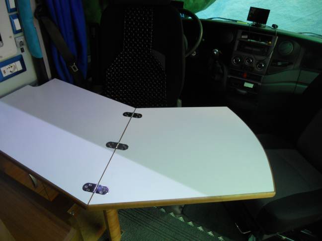

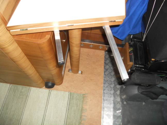

personalmente ti consiglio di contattare un falegname sia x il taglio che x l'applicazione dei listelli all'interno o anche no , avresti un preventivo che non credo sia alto ,al limite te lo taglia e ti dà i listelli il resto lo fai tu . x spiegazioni sul da farsi in base a cosa e come sei messo nessun problema . ti mostro il mio di tavolo .
rigorosamente in vero legno di TEK e laminato  completamente in fai da me ,

per sorreggere il peso nella parte anteriore ho una gamba in metallo che infilo in un pernio sotto al pezzo piccolo che è fissato sulle guide
ci puoi montare anche sopra, per quanto riguarda la lunghezza delle guide arrivano a circa 90 cm.
e con il tavolo smontato è tutto un'altro vivere in dinette
gringo
