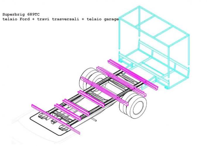

prova a contattare il concessionario di Genola(CN)...magari risolvi...e se e simile al il mio (677tc)il controtelaio della cellula non centra nulla...il telaio del garage e inbullonato direttamente ai longaroni del telaio...ti metto una immagine così ti fai un idea...il rosa e il controtelaio cellula e l'azzurro i telaio garage....
@hecktor2...il telaio e in acciaio purtroppo ...e per metterci le mani si deve smontare mezzo camper...
metto una immagine così ti fai un idea...il rosa e il controtelaio cellula e l'azzurro i telaio garage.... @hecktor2...il telaio e in acciaio purtroppo ...e per metterci le mani si deve smontare mezzo camper...
Credo che lui si riferisca proprio al telaio del garage che, peraltro, è la parte meno robusta di tutto l'insieme ed anche quella più facilmente danneggiabile in caso di manovre "incaute".
Tuttavia, se ha danneggiato il telaio del garage, mi sembra difficile che non abbia riportato danni anche alla cellula (salvo che non si tratti di un danno di lieve entità).
