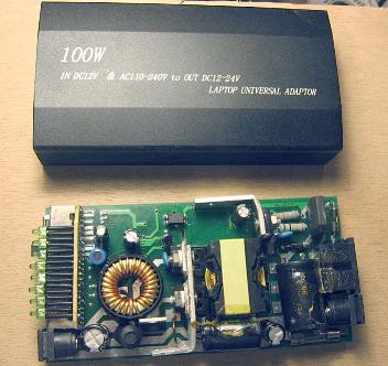

quindi con ingresso 11 >15V ed in uscita un 12V certo. Visto che usato così non scalda nulla, suppongo che pure il rendimento sia su alti livelli vista la correzione minima di voltaggio tra input ed output. il problema è che 14V sono un valore sfigato, finchè viaggi ok, col pannello ok, ma quando scende a 12v effettivi potresti aver problemi (al limite si spegne).
Ciao speedo,
sei sicuro che con quell'aggeggio escono 12V se in ingresso ne metti 14?
Ne ho uno identico acquistato tempo fa per motivi non camperistici.  E' composto in due parti distinte, la prima con ingresso 220 che si comporta bene con tutte le tensioni in uscita 12V compreso.
La seconda parte, che prevede l'ingresso da batteria 12V, e' un circuito (boost) a parte. Il problema e' che nella posizione 12V in uscita, se all'ingresso hai 14V, te ritrovi minimo 13V in uscita, se non di piu'.
Probabilmente la TV non ne soffre, nel dubbio verifica se quello che ho scritto e' vero anche con il tuo alimentatore.
Renzo.

Si Renzo, non saranno 12v, è una cinesata... ho scritto erroneamente  'certo' ma avrei dovuto dire 'nominale'; se sono 13 ci faccio la firma, il tv li digerisce.
Il fatto è che se collegassi direttamente alla accendisigari avrei CON CERTEZZA i 14.5v in viaggio, per cui meglio i 12 incerti (non credo e spero che arrivino a 14) piuttosto che i 14.5 certi.
Poi ok, un controllo potrei farlo ed anzi alla prima occasione lo farò.

Si Renzo, non saranno 12v, è una cinesata... ho scritto erroneamente  'certo' ma avrei dovuto dire 'nominale'; se sono 13 ci faccio la firma, il tv li digerisce. Il fatto è che se collegassi direttamente alla accendisigari
avrei CON CERTEZZA i 14.5v in viaggio, per cui meglio i 12 incerti (non credo e spero che arrivino a 14) piuttosto che i 14.5 certi.   Poi ok, un controllo potrei farlo ed anzi alla prima occasione lo farò.
Ok, te lo dico perche' io non resisto sempre a  non aprire le cinesate laugh
Ovviamente l'ho aperto perche' avevo appena scoperto quello che ti ho scritto, e la circuiteria controllata in seguito ha confermato.
Renzo.

Ok, te lo dico perche' io non resisto sempre a  non aprire le cinesate Ovviamente l'ho aperto perche' avevo appena scoperto quello che ti ho scritto, e la circuiteria controllata in seguito ha confermato. Ciao, Renzo.
IDENTICO AL MIO!
a dir la verità son 3-4 anni che lo uso a 220v ed è sempre funzionato bene, scalda parecchio ma per 10€ è ok. controllerò cosa esce con il 12v in ingresso
