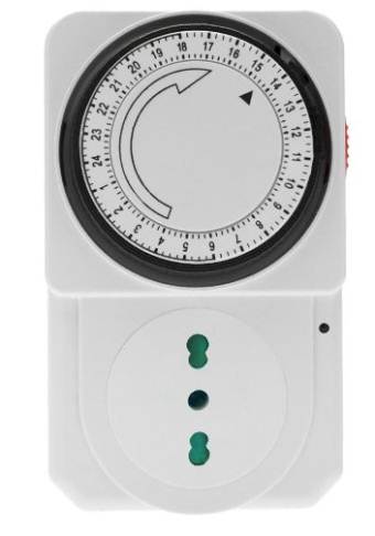

io uso da anni le prese temporizzate dell' ikea  ma hanno solo la programmazione giornaliera
se li vuoi settimanali in giro sulla rete si trovano facilmente

Un temporizzatore casalingo come quello descritto in precedenza con spina e presa integrate.
Da un lato ci metti una CEE maschio blu e una femmina 16A e dall'altra parte una spina 16A e una femmina CEE blu

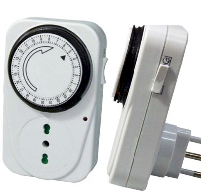

per avere un'idea (da 4 a 8 €):

Io ho la fortuna di tenere il camper sotto un portico dietro casa, molto vicino a una presa 220V. Uso un timer settimanale molto simile a quello nella foto di Moreno. Il cavetto, di circa 1.5 m, ha una spina 16A da un lato e la classica femmina CEE blu dall'altro. Il timer è settato per dare corrente una volta alla settimana per 10 ore. Tenendo d'occhio le tensioni mi pare che vada bene, nel senso che il livello di carica delle due batterie rimane su valori idonei, anche il "6° giorno". Al caso, si fa in fretta a cambiare.
