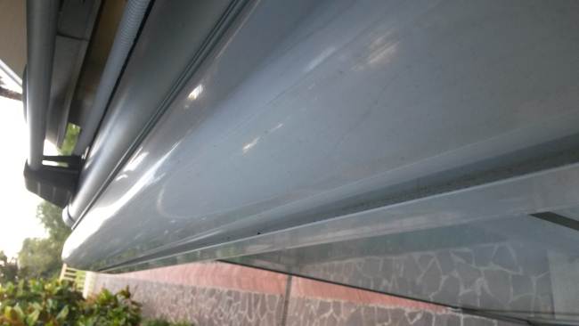

La situazione si presenta così

Inserito il 02/10/2016 alle: 19:08:40
scaricati il file da qui:
http://www.fiamma.it/IT/downloa...
e leggi con attenzione...
speedster
speedster
Inserito il 02/10/2016 alle: 21:25:12
svita i dadi da 13 mm. che fissano i bracci al frontale del teldalino e sposta la piastrina qualche mm. verso l'interno...

Inserito il 03/10/2016 alle: 15:20:19
si, oppure smollali leggermente lasciando libero il biscottino di scorrere nella canalina dopo aver segnato la posizione iniziale, e poi prova a chiudere la veranda e vedi se risolvi il problema.
riaprendola di una decina di cm. potrai vedere dove si sono spostati e bloccarli li'.

Inserito il 03/10/2016 alle: 19:51:12
In risposta al messaggio di bexwiller del 03/10/2016 alle 12:55:01
Sposto verso il centro della veranda, giusto?  Laika ecovip 2.i (2001) - Saluti a tutti da Roberto
Prima di spostare i punti di attacco ti consiglio di marcare bene l'attuale posizione. L'ancoraggio dei braccetti serve soprattutto a centrare bene, in fase di chiusura, il frontale nel cassonetto parete camper, quindi occhio! Sinceramente non penso si tratti di cattivo posizionamento degli attacchi perché dovresti avere problemi di chiusura anche ai lati per l'impossibilità di ripiegamento completo dei braccetti. La funzione di arrotolamento è data dal telo, per cui a mio avviso, o hai il frontalino storto, o non sono allineati bene i punti di attacco del cassonetto sulla parete del camper. In ogni caso puoi verificare mettendo un filo teso fra le due estremità del frontalino e, successivamente, fra quelle del cassonetto. ultima possibilità potrebbe essere quella di una dilatazione del telo nella zona centrale che puoi correggere mettendo degli spessori sul rullo con tendalino completamente aperto. Ciao Enzo

Inserito il 04/10/2016 alle: 03:03:19
si fa abbastanza in fretta a verificare:
basta staccare i bracci dal frontale  e ripiegarli, effettuando poi una misura dei punti di ancoraggio al frontale,
se ad esempio la distanza dei bulloni di ancoraggio e' di 3 mt., va da se che anche sul frontale la distanza di fissaggio dovra' essere la medesima.
se li fissi a 3,03 mt  a tendalino chiuso il frontale assumera' una forma convessa, a 2,97 mt sara' concava...
