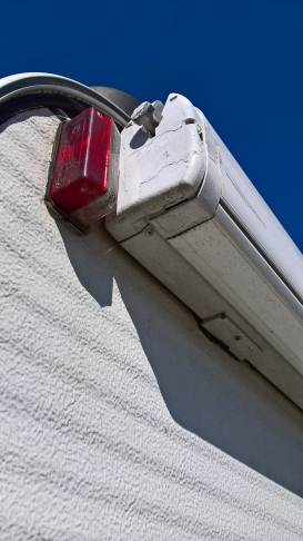

Buonasera a tutti. Nel tendalino in alto sporge una grossa vite. Credo sia quella dove è avvolto il cilindro porta tenda. Secondo voi è un problema (nel senso che un giorno perderò la tenda per strada) oppure si può lasciare così? Come posso fare per metterla a posto?

Quella vite non credo sia originale. Come puoi vedere nel link che ti ho allegato, non ci sono viti di quel tipo nei tendalini
http://www.fiamma.it/IT/download/riparazione_tendalini/
Per dormire sonni tranquilli, lo farei controllare da qualche officina specializzata.

mai vista una vite così, non è che per caso manca un coperchio che chiude il tutto?

Grazie raga per le risposte. Stasera prendo la scala e indago
