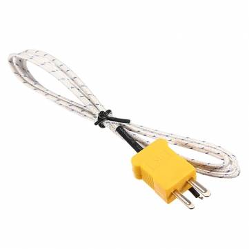

Io faccio così:
metto una sonda K, sia nel frigo che nel freezer, (tipo questa)
e la faccio uscire dalle porte siccome il cavo ha un diametro molto piccolo. Poi con il tester o uno strumento adeguato, leggo la temperatura senza fare buchi.
Questa è una lettura "volante", quando voglio vedere la temperatura metto la sonda e basta.

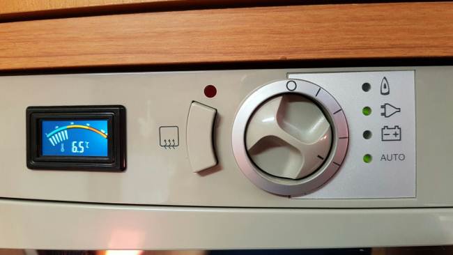

da tempo ho installato questo termometro:
alimentazione presa dai "servizi" e sensore di temperatura che entra attraverso la guarnizione della porta.

E' scritto tutto qui:
https://forum.camperonline.it/topic/termometro-temperatura-frigo_213155
trovi anche un link dove te lo spediscono per poco più di 4€.
http://www.ebay.it/itm/Temperatura-Metro-Termometro-Digitale-Calibro-C-F-PC-Mod-/221517698472
Il cavetto del sensore è molto piccolo, passa agevolmente dalla battuta della porta del frigo senza creare perdite di freddo

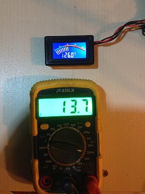

Bel lavoro  Sarebbe interessante sapere il suo consumo. La tua soluzione è fissa, la mia è al bisogno. Stesso passaggio del cavo.   Il Fai Da Te a Opera d''Arte
Ne avevo acquistati due, ho fatto adesso la misura: 13.7mA a 12V.
Renzo.

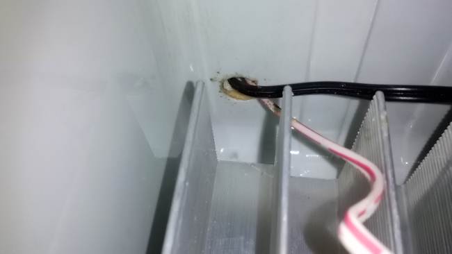

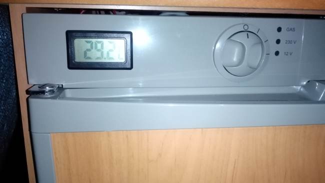

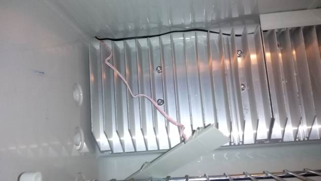

Inserito il 23/08/2016 alle: 08:30:30
In risposta al messaggio di alexpix del 22/08/2016 alle 21:29:33
ho guardato e c'è il buco, ora non mi resta che far passare il cavetto.
grazie mille
