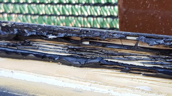

 La stò smontando ora. Nonha la guarnizione ma terostat da un paio di cm. Se ci metto quello da 1.5 cm e poi faccio un giro di sigillante andrà bene uguale ?

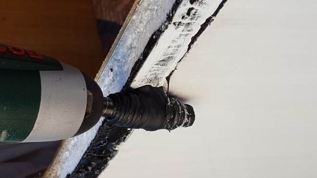

Inserito il 29/04/2016 alle: 17:20:19
Dal vivo ...

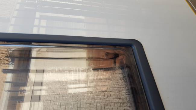

Probabilmente non hai le S4, ma finestre un pò più datate, hai una foto della finestra montata così si riesce a capire meglio?
Direi che comunque mezzo cm di terostat in meno non influisce più di tanto, ma devi valutare tu come posarlo (la finestra ha una scanalatura apposta dove mettere il sigillante?), comunque, come ti hanno suggerito, a lavoro fatto, un bel giro di pattex SP101 (o simili) a regola d'arte e sei a posto.

Questa la finestra montata

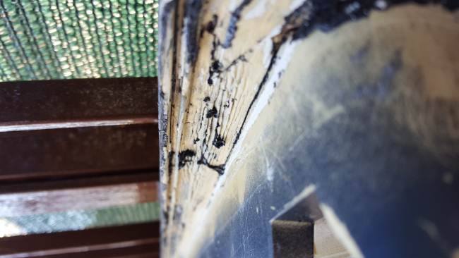

Questo il telaio

Io ho le seitz, il mio camper e' del 2000 e ha le guarnzioni sotto non il terostat. Sono bianchi i telai miei i tuoi neri, cambia il colore. Forse han cambiato modalita' di installazione. Cmq che io sappia piuttosto della guarnizione meglio il terostat, sei piu sicuro che non cede mai. Non capisco molto perche' lo cambi visto non mi risulta perde le proprieta'. Al di la' di questo io non ci metterei striscette di terostat ma comprerei il tubo con lo stesso prodotto dentro e che si stende a pistola. Che penso sia la stessa cosa che hanno fatto in fabbrica. Se poi sborda un pochettino tantomeglio, col dito lo porti a pari della base del perimetro e non occorre neppure che ci metti sigillante. Il terostat secondo me non sbaglia e ti protegge benissimo. Meglio abbondare (che semmai poi lo togli facilmente quello in piu) piuttosto che lesinare e magari ci passa acqua. Per il problema degli incastri non mi preoccuperei piu di tanto il terostat si adegua e riesci senz'altro a chiuder tutto perfettamente quando poi chiudi con le viti da interno cellula. Mi risulta, ma qualcuno mi puo' correggere se sbaglio, che quello in tubo e' piu morbido e lo stendi meglio che quello a strisce. Lo lavori anche meglio specie se ti fa spessore quando chiudi il telaio.

E' terostat quello che vedo in foto hai tolto dal mezzo che e' di colore nero e lo avvolgi sul trapanino vero? E' appiccicoso giusto? Non mi pare sia sigillante nero che ormai e' secco indurito e quindi lo togli per poi rimetterlo.

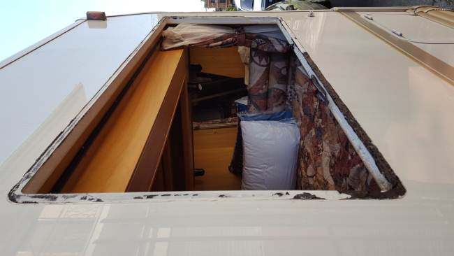

Quella finestra aveva già dato problemi in passato ma non sò che lavoro sia stato fatto, ho comunque trovato sigillante bianco secco e screpolato sul bordo esterno ( silicone ? ). Ho smontato la finestra per cercare di risolvere definitivamente il problema, ma da zaccari mi hanno dato il terostat da un paio di millimetri di spessore e largo 1,5 cm che non riempie lo spessore della cornice, quindi vorrei riempire facendo sopra il terostat un cordolo con il Pattex sp101 :

Se fosse MIO io lo riempirei di terostat la parte dentro. Non quel pattex che altro non e' che come gli altri sigillanti normali.
Poi, se proprio vuoi essere preciso e soprattutto non buttare il prodotto acquistato, faglielo un giro attorno al telaio con quel pattex tipo un cordoletto. Che sigilla il tutto.
Anche se mi ripeto, col terostat che sborda lo accompagni a mano e lo spingi verso il bordo della finestrina adiacente alla cellula, proprio come se fosse un cordolino col sigillate. Di li acqua non ce ne passa manca una goccia. Mi fido di piu di un terostat che sborda per eccesso che di un cordolino di sigillante.
Se il tuo terostat e' piccolo (striscia fine intendo) e non riempi tutto il telaietto sotto ci metterei 2 o 3 strisce affiancate fino riampire tutto. Tanto il terostat si amalgama molto bene lavorandolo a mano. Se non ne hai abbastanza lo vai a comprare quello che ti manca.

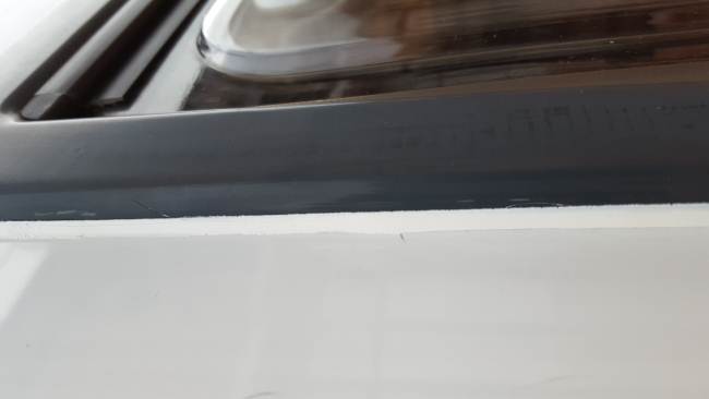

Questo è ilrisultato

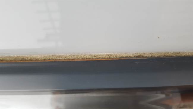

Questo invece è il bordo dell'altra finestra
Sembra che sia stato ripassato il bordo con un prodotto sbagliato. È secco e si sgretola.Silicone ?

Se ripassi esternamente a filo le finestre con un sigillante resistente agli UV lascia la parte sottostante libera affinche' un. eventuae infiltrazione di acqua coli fuori piuttosto che cercare strada all' interno .
In pratica io ho rifinito solo gli angoli sottostanti lasciando aperta la fessura per una buona ampiezza .
Sbordare a mio avviso non serve poiche' non e' la quantita' che tiene ma la qualita' e la posa , le sbordature colano , sono antiestetiche .

Cosa intendi per sbordare ? Secondo te ne ho messo troppo ?
