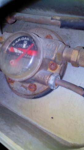

Anch'io ho avuto un problema simile, con -17° a Livigno. Finisce la bombola, la cambio con una nuova. Va per un minuto e si spegne (e nautarlmente ticchettio). Vado fuori, osservo che era scattata la protezione del regolatore di pressione. Riarmo, riaccendo. Riparte per due minuti e si rispegne.
Morale: formazione di ghiaccio nel regolatore che faceva incantare la valvola del regolatore. Non avendo con me l'Eis-Ex (prodotto specifico), ma un ben più semplice (e direi veramente un jolly!) cavetto riscaldatore per acquari (di quelli stagni siliconati a doppio isolamento, 10 metri per 100W di potenza), ho fatto uscire il cavetto dalla finestra del bagno, l'ho fatto rientrare nel vano bombole, ne ho avvolto qualche spira attorno al regolatore e il resto attorno alla bombola (che nonostante i 100W è rimasta abbondantemente sotto zero). La stufa è ripartita e non si è più spenta.
Il cavetto riscaldante può anche essere usato per riscaldare il filtro del gasolio e la coppa dell'olio e in emergenza ti consente di ripartire anche se hai poco gasolio artico nel serbatoio. Va bene anche per sghiacciare una valvola di scarico delle grigie o un tubo. Sono stati 20 euro ben spesi!
