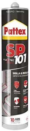

penso che un normale silicone acetico, possa andar bene.
io ho usato il pattex sp 101 che è un sigillante polimero, ma solo perchè avevo già la cartuccia iniziata

Ciao Silvio, ma sì perché complicarsi la vita. Il pattex sp 101 è facilmente reperibile e gode di buona reputazione. Graziesmiley

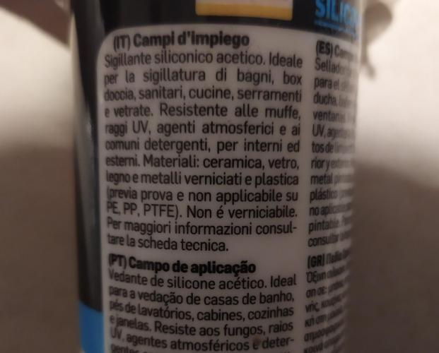

Inserito il 19/05/2021 alle: 15:01:39
In risposta al messaggio di ecostar del 19/05/2021 alle 12:31:23
condivido con Silvio per un classico silicone acetico , per quel che devi sigillare andrebbe benissimo anche uno neutro mario
Avrei individuato anche il PATTEX SILICON5, un silicone acetico.
Il Pattex sp 101 non è un silicone acetico ma viene descritto come Sigillante/Adesivo basato sulla tecnologia esclusiva Henkel Flextec ovvero costituito da una base di polimero flextec.
Che fò?

Meglio il pattex  sp101
Il silicone è rognoso da togliere e non è verniciabile al contrario del 101.

In ambito civile, per siliconare box doccia e sanitari si usa silicone acetico antimuffa, però i materiali sono ceramica e alluminio che si prestano alla perfezione alle siliconature.
Nei camper questi sono sostituiti dalle plastiche che sono un po rognosette per i siliconi, io userei il pattex sp 101.

Bho, preso
grazie a tuttismiley
