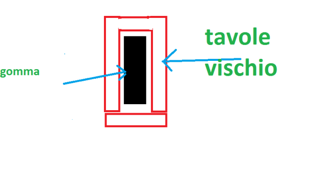

per  risolvere   prendi  un pezzo di plastica    o una tavola a  U
   e ci metti il vischio .
la posizioni attorno alla ruota, e quando  devi uscire  le togli .

In risposta al messaggio di scubidu del 11/01/2017 alle 17:18:05
per  risolvere   prendi  un pezzo di plastica    o una tavola a  U    e ci metti il vischio . la posizioni attorno alla ruota, e quando  devi uscire  le togli .
Anche io avevo fatto così in via preventiva. Ho fatto strage di uccellini e ho dovuto toglierle...
