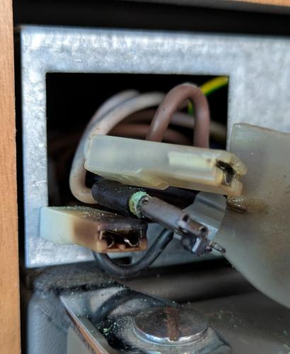

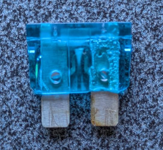

Evidentemente ho un problema con il frigo trivalente quando funziona a 12 v.
Ecco, come trovo le connessioni del pulsante di accensione e il suo fusibile.
 Da dove posso cominciare a capire qualcosa?

penso che sia la resistenza a 12 v che è in corto ...occhio che è molto rischioso quello che si vede...si fa presto a fare un bel falò del camper con una situazione del genere ...

Questo succede quando le connessioni non sono stabili
Se fosse in corto la resistenza , salterebbe il fusibile e si interromperebbe la correnfe

Grazie a tutti e duesmiley
Connessioni instabili sia lato pulsante sia lato fusibile? O è sufficiente che solo uno dei due lati sia instabile per creare questa situazione?

Di solito dove fonde c'è il problema, se fonde fa più parti il problema e  più parti
Anche cavi sottodimensionati potrebbero creare quel problema

Come ti hanno già detto è un problema di connessioni instabile, probabilmente provocata da un sottodimensionamento dei connettori. Dai un occhiata anche al cavo e controlla se è cotto, probabilmente è pure lui sottodimensionato, dalla foto non sembra bello.
Sostituisci con qualcosa che regge meglio il carico.

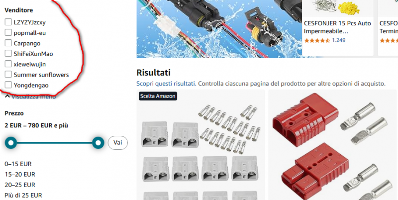

Purtroppo i venditori sono sempre gli stessi anche sul sito più utilizzato.
Viene tutto da li.
Guarda i nomi di che vende connettori:

togli le connessioni a baionetta e falle fisse, usa morsetti, i cavi, se cotti, li devi sostituire, limitano il passaggio di corrente, per ripristinare quel danno il materiale lo puoi prendere anche da Obi, se devi sostituire un pezzo di cavo, devi fare una giunzione adeguata, puoi sempre prendere morsetti, ma più lunghi con doppia vite, meglio sarebbe crimparli
aggiungo,
puoi saldare due spezzoni di cavo anche al fusibile, lo colleghi anche quello con morsetti, oppure esistono portafusibili in linea, ne metti due in parallelo

Ok ok, ho registrato. Mi piace l'idea di saldare direttamente... Salderei i contatti del pulsante... Devo capire lato fusibile... Grazie a tutti smiley

Alla fine ho fatto come qualcuno di voi. Durante la marcia il frigorifero sarà alimentato a 230 V grazie all'ausilio dell'inverter. Ciaone 12 V
