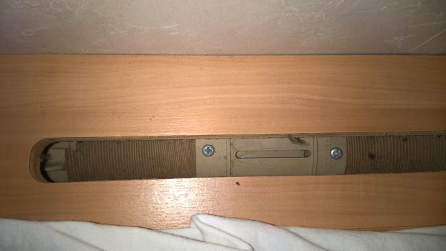

Ciao a tutti. Vi scrivo mentre sono in vacanza in Toscana. Ho un problemino sul mio adria 660sp, nel matrimoniale posteriore arriva la canalizzazione della truma 6000, nel perimetro del letto c'è il tubo con dei fori dove esce l'aria calda. Il problema ê che dopo un po' fa veramente caldo e devo abbassare il riscaldamento lasciandolo al minimo, il rest del camper però rimane freddino. Come posso chiudete questi fori o parzializzare la canalizzazione?

Secondo me sarebbe meglio intercettare la canalizzazione principale che porta a queste feritoie, con una sorta di saracinesca a farfalla (mi pare esistano in commercio, simili ai terminali delle bocchette, ma da inserire in un tratto intermedio del tubo) che riduca o blocca completamente il flusso di aria in quella zona. In questa maniera si ha sempre la disponibilità dell'aria quando necessita; nel caso di freddo intenso, si può aprire un po' e far affluire aria anche al letto.

Ciao,secondo me si potrebbe anche mettere un tubo più piccolo,che va dalla Truma a quella zona che dici,se fatto bene per forza di cose l'aria calda che non va nella zona posteriore passa a quella anteriore,nel mio caso ho il problema contrario,cioè nella zona camera(letti gemelli) che è quasi la metà del camper hanno messo solo un bocchettone in basso,che risulta un po' poco,anche se oramai abbiamo fatto l'abitudineyes

siuramente si tratta di un tubo aria preforato dal diametro di 32 mm e purtroppo di quel diametro non esiste nessuna sarrainesca a farfalla , tuttavia esistono dei raccordi a Y che da un lato hanno una specie di regolazione a farfalla ma sono tutti del diametro 65 mm , potresti usare uno di quei raccordi e dal lato con la farfalla con apposita riduzione 65x32 ci colleghi il tubo preforato da 32 mm che riscalda il perimetro del letto e se l'altra uscita non ti serve la tappi con apposito tappo , chiaramente quel raccordo dovrai metterlo in una zona facilmente raggiungibile perhè dovrai regolare l'apertura e chiusura della farfalla , un'altra soluzione meno funzionale ma più semplice sarebbe quella di nastrare alcuni fori sul tubo preforato fino a trovare il compromesso giusto

Dovrebbe esistere in Ø 65mm un manicotto con farfalla azionabile tramite cordicella e molla di richiamo. Probabilmente si potrebbe mettere a monte sul tubo di 65 prima che poi si suddivida in misure piu piccole.
Altra cosa da provare, se non gia fatto, aprire al massimo tutte le bocchette nella dinette per deviare li piu aria.

Grazie a tutti, confermo che il tubo é da 65mm

allora basta sostituirlo con un tubo preforato da 32 mm mettendo sulla derivazione apposita riduzione e al matrimoniale avrai una portata di aria inferiore , mi sembra strano un tubo preforato da 65 mm a meno che sia stato forato dopo , se ben ricordo i tubi preforati in vendita sono tutti da 32 mm ma potrei sbagliarmi

e allora puoi mettere questo
http://www.campingsportmagenta.com/image/cache//prodotti/8032755912873-0-500x500.JPG
 dove meglio credi

Ma non è detto che sia un preforato, forse è un 65 normale con derivazioni che arrivano alle feritoie del letto ...
Ottimo l'accessorio di @impiegato... così lo manovri a distanza anche se è in un punto poco accessibile, quasi risolto ... questo forum è pozzo di idee. Vorrei sapere perché quelli che allestiscono i camper non chiedono prima a noi ...laughwink

Adesso che guardo bene la foto si vede che è un tubo appunto da 65 normale con dei raccordi intermedi forniti di feritoia (mai visti) ...

non avendo ben guardato la foto pensavo a un preforato da 32 mm , ma guardandola bene pare che quei fori siano stati fatti dopo su un tubo da 65

Non sono fori sul tubo ma raccordi cilindrici in plastica predisposti con fessura, interposti tra tratti di tubo ed a questi avvitati (vedi viti). Come dicevo mai visti ...

basta estrarre il tubo in prossimità  dell uscita truma e ostruirlo parzialmente con una dima di cartone forata.
si riduce il flusso in mansarda e si aumenta la portanza alle altre bocchette.

Questa è una soluzione. Potresti anche avvolgere il foro con quel tessuto che trattiene la polvere, tipo quello che serve per coprire i termosifoni.
