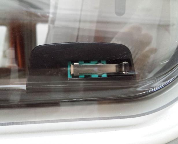

A me il concessionario invece si è ripreso la Truma a Gas e mi ha fatto pagare la differenza 2000 euro, che poi è poco di più della differenza del costo tra la diesel e la gas più il kit di alta quota.  Dato che l'espulsione
dei gas si trova sotto la finestra, per sicurezza mi hanno messo un microinterruttore ( visibile in foto ) che inibisce il funzionamento della truma per evitare che vi entrino gas di scarico. Mi sembra persino eccessivo perchè l'espulsione dei gas è distante almeno un metro dalla fiancata del camper. L'hanno messo anche a te?
Quando il camino è nei pressi di una finestra,sono obbligati per legge a metterlo!
Perfettamente d'accordo, ma quel camino è nel posto dove c'era quello della Truma a gas e la Pilote non mi aveva messo nulla.
Chi mi ha messo il microinterruttore è il concessionario dopo l'installazione della Truma D.

Perfettamente d'accordo, ma quel camino è nel posto dove c'era quello della Truma a gas e la Pilote non mi aveva messo nulla. Chi mi ha messo il microinterruttore è il concessionario dopo l'installazione della Truma D.
quel micro fa bene il suo lavoro. Ho la truma diesel solo da giugno ma questa estate nella sola funzione boiler quando partiva si sentiva l'odore in camper (per i primi minuti) sia che avessi la finestra della dinette aperta (come la tua) sia che fosse quella dei letti dietro a circa 2 metri. Ovviamente dipende anche dalla circolazione dell'aria esterna...ma tant'è !

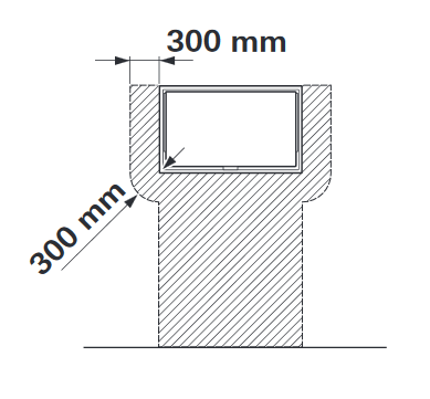

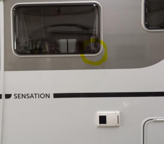

No, non ho l'interruttore alla finestra.
Se non c'era prima con la combi a gas, non è obbligatorio neppure con quella Diesel se il camino è nella stessa posizione.
Se il camino è nella zona indicata, l'interruttore è obbligatotio sia per qualla a gas che per quella diesel, se è fuori dalla zona, non serve ne per l'una ne per l'altra. Semmai lo scarico di quella a gas si percepisce meno al naso, ma è ugualmente nocivo se respirato.
dalla foto, mi sembra che il camino non sia nella zona di sicurezza rispetto alla finestra. Se fosse stato nella zona, ci sarebbe stato l'interruttore gia di fabbrica.
Se non necessario, diventa anche scomodo perchè in estate quando si scalda l'acqua obbliga a tenere la finestra chiusa. Se non necessario lo farei eliminare.
E immagino che sia anche stato addebitato il costo e il costo del montaggio sad
Come spero si veda, anche da me non è esattamente sotto la finestra, ne nella zona interdetta.
