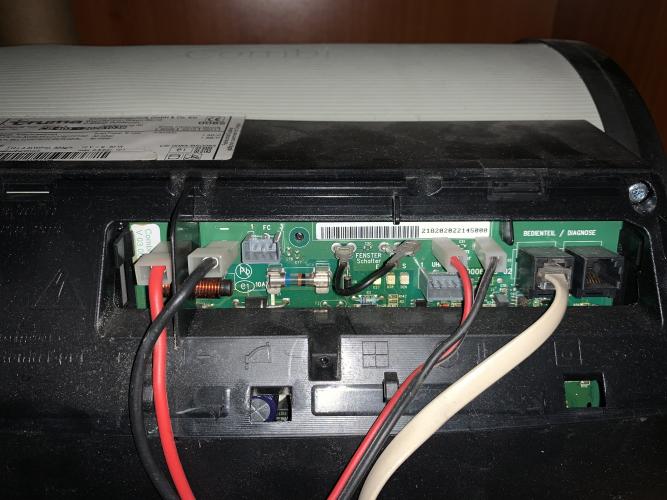

Salve qualcuno mi puoi aiutare
ho una stufa truma combi 4 cb 403
la vorrei inibire alla partenza per poi avviarla con l’apertura / chiusura di un contatto
sulla morsetteria esiste un ponte per la finestra
ma aprendolo rimane sempre in funzione la ventola. , esistono anche due piccole morsettiere
ma girovagando su internet non trovo alcun schema  che descrive l’utilità ringrazio anticipatamente tutti coloro che mi aiutano grazie e felice anno image(106).jpg

Salve qualcuno mi puoi aiutare  ho una stufa truma combi 4 cb 403 la vorrei inibire alla partenza per poi avviarla con l’apertura / chiusura di un contatto  sulla morsetteria esiste un ponte per la finestra ma
aprendolo rimane sempre in funzione la ventola. , esistono anche due piccole morsettiere  ma girovagando su internet non trovo alcun schema  che descrive l’utilità ringrazio anticipatamente tutti coloro che mi aiutano grazie e felice anno
Non ho capito bene cosa vuoi fare ma se vuoi farla partire con un interruttore esterno, interrompi il filo dell' alimentazione (12v)
uno di quei due connettori grigi è il collegamento per la resistenza opzionale della valvola Frost control.
Forse si potrebbe intervenire sul sensore di temperatura, mi sembra che staccando il filo la stufa vada al masimo, chissa se cortocircuitandolo la stufa si spegne? Sicuramente Ecostar lo sa.
Però, se non è un segreto di stato, sarei curioso anche di sapere il motivo, cosa stai studiando? wink

c'è anche la possibilità per collegarci un timer temporizzatore on/off , credo sia quello che vorresti fare
