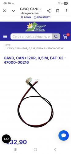

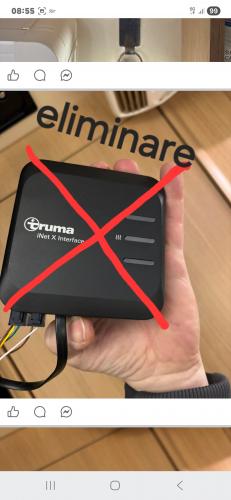

Inserito il 04/02/2026 alle: 11:31:57
In risposta al messaggio di ciberbastard del 29/01/2026 alle 20:49:59
Ciao a tutti, sarei interessato ad acquistare l'Inet X e un Aventa  compact di seconda generazione, per caso i problemi che segnalate siete riusciti a risolverli?
Devi eliminare iNetx AC che c'è dentro nel condizionatore? Comprare un cavo Canbus e cavo 12v volte con resistenza.

Inserito il 04/02/2026 alle: 11:38:42
In risposta al messaggio di giornifelici del 20/12/2025 alle 13:27:12
Seguo molto interessato,ho anche io iNet X pro panel con truma 6DE e prima di ritirare il camper ho fatto istallare dal concessionario l'aventa di seconda gen.,questo per avere tutto comandabile dal panel.Non so perché
ma i geni del concessionario non hanno collegato il condizionatore  al panel.Pochi giorni dopo il ritiro del camper sono partito per un viaggio di 4 mesi e li mi sono accorto che il condizionatore lo posso comandare solo dal telecomando.Adesso ho acquistato l'iNet X connect e quando ritornerò  a casa da questo secondo viaggio di 4 mesi proverò  a montarlo e capire come collegare il condizionatore al panel!
Screenshot_20260204_085505_Facebook(3).jpg20260204_084150(2).jpgScreenshot_20260204_085041_Chrome(1).jpg

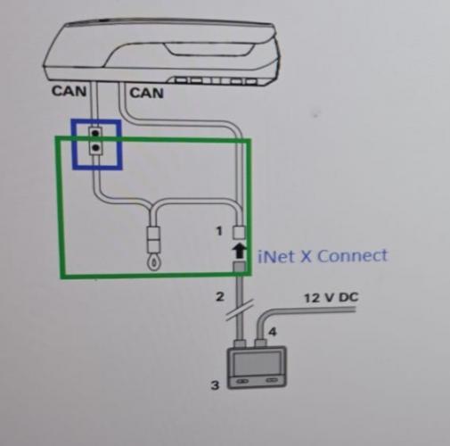

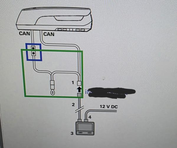

Inserito il 04/02/2026 alle: 11:44:42
Questo è lo schema, sei anche iNet x conect

Inserito il 05/02/2026 alle: 21:51:44
In risposta al messaggio di Robyfumi del 04/02/2026 alle 11:44:42
Ok,elimino iNET X interface,ma non ho capito il cavo collegato nel riquadro blu della foto,dove lo collego?
