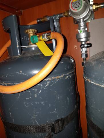

Salve a tutti, una domanda che durata legale hanno i tubi gas alta pressione, per intenderci quelli arancioni.
Ieri ho cambiato una bombola e mie venuto lo schizzo di controllare le date e qualcosa non mi quadra, allego due foto dei due tubi, uno mi pare che vada ancora ma l'altro mi sembra scaduto di parecchio.
attendo gli esperti

se non ricordo male 10 anni come pure i riduttori.....

I tubi alta pressione 10 anni dalla data di produzione impigliata sopra, quelli a bassa pressione( blu)  è di 5 anni e la data di scadenza è stampata sopra.

Ciao Dash, eccomi ho rivisto le foto hai ragione scusa, la prima foto riporta sul tubo la data del 02/2014 la seconda foto 11/11, altre date non ne ho viste.
quale dei due e da sostituire o sono da sostituire entrambi, le date impresse sono quelle di fabbricazione o limite max di esercizio?

vai tranquillo , prima foto scadenza tubo 02/2024 , seconda foto scadenza tubo 11/2021, avrai capito che la data stampigliata sul tubo è quella di produzione , scadenza 10 anni da quella data ma questo solo per tubi alta pressione , duocontrol scadenza 10 anni dalla data stampigliata sul dispositivo , questo non solo per il duocontrol ma per tutti i regolatori/rituttori
