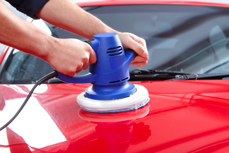

Per lucidare la vernice , lo lavi bene poi con una lucidatrice elettrica, dischi per lucidare e crema abrasiva FINE , lo passi tutto, io dopo l'abrasiva ho passato anche del polish.
Ho lucidato il mio camper due settimane fa, ho speso in tutto, lucidatrice + dischi e creme, circa 50euro  ed è venuto come nuovo, soprattutto le parti in resina!image(2642).png
