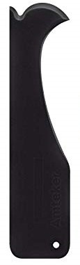

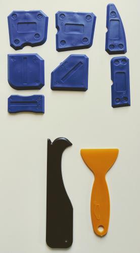

Ciao ho acquistato questo set
Lo strumento nero presenta, a una delle due estremità, sia un uncino sia una punta e dovrebbe essere l'arnese per rimuovere il silicone dal perimetro esterno delle finestre. Qualcuno conosce la corretta procedura?
Carlo

Ciao ho acquistato questo set Lo strumento nero presenta, a una delle due estremità, sia un uncino sia una punta e dovrebbe essere l'arnese per rimuovere il silicone dal perimetro esterno delle finestre. Qualcuno conosce la corretta procedura? Carlo Carlo
ciao....è troppo elettronica, io usato sempre mezza molletta di plastica....
la più "impugnabile" mi sembra la nera...prova..

ciao....è troppo elettronica, io usato sempre mezza molletta di plastica.... la più impugnabile mi sembra la nera...prova..
Certo che è la nera. Aspetto lumi da chi l'ha usata...

Io l'ho fatto quindici giorni fa; avevo il silicone ai contorni delle finestre, porta e gavone, messo maldestramente dal carrozziere, per di più di colore nero e, ancor per di più, inadatto ai camper che aveva creato delle zone esteticamente inguardabili.
Ho usato un tipo cutter, simile a quell'attrezzo nero in foto, prestatomi dal Centro assistenza per camper. Con la parte ricurva, (lato destro in alto della foto) con attenzione, ho tagliato il silicone prima dal lato esterno, poi lato parete, praticamente tagliandolo a triangolo per tutto il contorno delle finestre, gavoni e porta cellula. Poi, con un altro attrezzo rigido tipo lametta da barba un po' spesso ma tagliente ai bordi, ho asportato la parte più interna rendendola omogeneamente pulita dal vecchio silicone. Fatto questo, con un prodotto sempre del Centro assistenza, ho pulito le scanalature e, messa la carta gommata nei contorni, ho distribuito il nuovo silicone, questa volta specifico per camper e non nero. A questo punto, ho lisciato ben bene il silicone con acqua saponata; ho tolto la carta gommata sistemando bene i punti ove questa lasciava delle sbavature, sempre con acqua saponata. Successivamente mi sono allontanato dal mezzo di qualche metro ed ho stentato a riconoscerlo!
Non chiedermi il nome dei prodotti utilizzati perché non lo so.
delle zone esteticamente inguardabili. Ho usato un tipo cutter, simile a quell'attrezzo nero in foto, prestatomi dal Centro assistenza per camper. Con la parte ricurva, (lato destro in alto della foto) con attenzione, ho tagliato il silicone prima dal lato esterno, poi lato parete, praticamente tagliandolo a triangolo per tutto il contorno delle finestre, gavoni e porta cellula. Poi, con un altro attrezzo rigido tipo lametta da barba un po' spesso ma tagliente ai bordi, ho asportato la parte più interna rendendola omogeneamente pulita dal vecchio silicone. Fatto questo, con un prodotto sempre del Centro assistenza, ho pulito le scanalature e, messa la carta gommata nei contorni, ho distribuito il nuovo silicone, questa volta specifico per camper e non nero. A questo punto, ho lisciato ben bene il silicone con acqua saponata; ho tolto la carta gommata sistemando bene i punti ove questa lasciava delle sbavature, sempre con acqua saponata. Successivamente mi sono allontanato dal mezzo di qualche metro ed ho stentato a riconoscerlo! Non chiedermi il nome dei prodotti utilizzati perché non lo so. Giovanni
Ciao Giovanni, farò come dici tu facendo attenzione a non rigare l’alluminio della cellula. Praticamente con la punta curva a uncino, se ho capito bene, “scavo” nel solco che via via creo facendomi spazio nel vecchio silicone.

Questo
come uncino per rimuovere il vecchio silicone l'ho trovato inutile. Mi sono aggiustato con un cutter... chissà se la lametta lavora ancora meglio.
