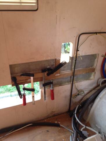

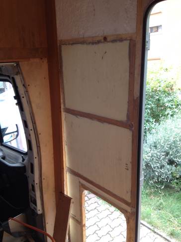

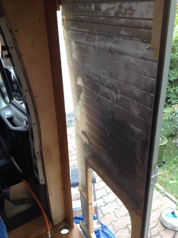

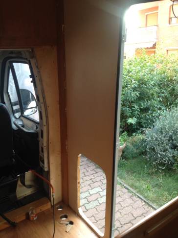

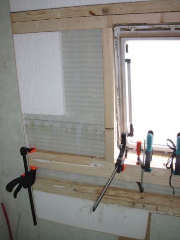

In effetti è quello che ho fatto,ho dovuto ricostruire la parete dietro l'armadio causa un'infiltrazione(non è l'unica ne ho altre tre da sistemarecrying);quindi tolto tutto il marcio(ho denudato completamente la parete) ho sostituito usando il rovere per i listelli e polistirene(credo si chiami così) pressando il tutto....in tre tempi:prima i listelli poi il polistirene e infine il foglio di masonite per il rivestimento,ho usato appunto la vaber a3 multibond spatolando con spatola dentata anche perchè il rivenditore(conosciuto in Torino) dove l'ho acquistata mi ha detto che era giusta per le pareti sandwich;vuoi che la vecchia che mi ha servito non capisce un.....a fava?posto una foto,negli altri miei interventi nel forum ce ne sono altre e ne metterò ancora ogni volta che vado avanti con i lavori
oggi ho guardato se la parete è incollata e sembra che lo sia,spero lo resti nel tempo.Avete un parere da darmi?

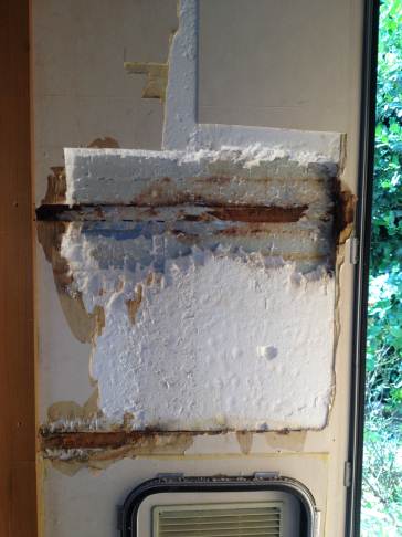

Inserito il 13/08/2015 alle: 14:47:11

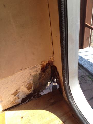

questi gli altri lavori iniziati
dietro il piano cottura,davanti il pavimento ha un cedimento
 angolo sinistro,anche il destro è nelle stesse condizioni e confina con il bagno.....

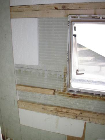

Circa il prodotto, ti confermo che l'ho utilizzato per "ricostruire" la parete posteriore del mio mezzo, scegliendolo, su consiglio di un riparatore, proprio per la sua versatilità di impiego (diversi materiali fra loro e interno/esterno).
Ho incollato porzioni più piccole, ma non ricordo di aver avuto problemi di essiccazione durante l'utilizzo e quello in eccesso fuoriusciva sotto la pressione dei morsetti.
Sono passati ormai alcuni anni e quanto ripristinato è ancora lì: spero che anche tu riesca a risolvere nel migliore dei modi yes
(questo il campo di impiego nel mio intervento ...)
