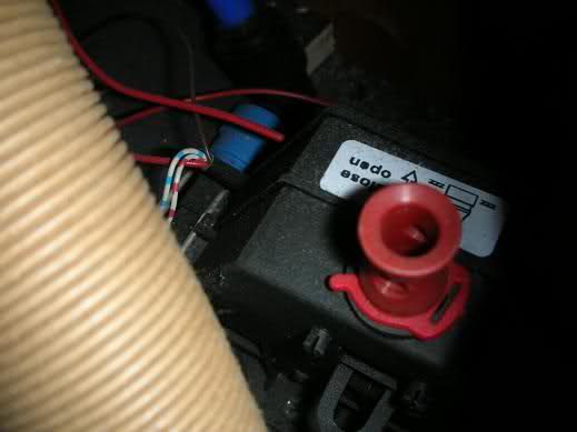

Ciao a tutti, non riesco a chiudere la valvola del boiler. Quando vado ad alzare il pomello rosso non rimane fissato in alto ma torna scendere. Si è rotto oppure sbaglio qualcosa ? Grazie

- 1 - la temperatura ambiante deve essere superiore di 4-4,5 °C
- 2 - la valvola deve essere alimentata altrimenti non rimane armata
se la temperatura ambiante e pari o inferiore di 4,5 °C basta accendere la combi senza acqua nel boiler e la elasi sarà possibile armarla , se non rimane armata è probabile che la valvola non venga alimentata oppure è guasta

Ciao Mario, innanzitutto grazie...domani provo e ti so dire. Cmq la temperatura sul display del camper è di 5 gradi...bisogna vedere se sono reali...

con 5°C la valvola è al limite tra aprirsi e non aprirsi , quindi potrebbe essere solo un problema di temperatura bassa e la valvola sta svolgendo correttamente il suo lavoro

se sei attaccato alla 230, prova a scaldarla la valvola  con il phon per capelli.

Procurati una molletta da inserire alla base del pomello rosso per tenerla armata fin quando non sale la temperatura... però poi non scordare di levarla .

Concordo con l'analisi di Mario (ecostar). Il problema è sicuramente la temperatura bassa.
Esiste , come accessorio , una forcellina per bloccare l'apertura della elasi , però è bene ricordarsi di rimuoverla quando si lascia il camper incustodito in inverno e con boiler pieno.
Io la usavo perchè nel camper precedente l'impianto della doppia batteria era fatto in modo che passando dalla prima batteria alla seconda per un breve momento l'impianto rimaneva non alimentato e la elasi si apriva .

Scusa , ma quella forcella rossa dove l'hai presa ?

La foto non è mia ( trovata in rete) , comunque io avevo comprato un paio di quelle forcelline ( una di scorta ) in un normale negozio di accessori per camper , credo sia un accessorio Truma.

Anche io ne ho una uguale me lìha regalata il riparatore dove abitualmente mi servo. credo che sia un accessorio truma perche e fatta propio per quel pomello.

La forcella rossa e' un oggetto usato nei raccordi rapidi John Guest da 12mm come blocco di sicurezza allo sfilamento del tubo.
Se gli allestitori l'hanno usata (ho trovato alcuni raccordi sul mio camper senza forcella), la si trova dove ho indicato
sulle foto.
E' bene che non ci sia la forcella durante l'uso del boiler, dato che oltre a fare da sicurezza contro il congelamento,
la Elasi  funziona anche da valvola di sovrapressione.

Azz eppure calza propio a pennelo .... sia come diametro che spessore che e esattamente uguale alla scanalatura alla base del pomello.

Ciao Roberto,
credevo anch'io fosse la sua. Quando ho acquistato il camper usato, la elasi aveva quella forcella, ed il venditore mi ha raccomandato di toglierla d'inverno.
Io avevo fatto passare un filo di nailon per legarla al corpo valvola per non perderla.
Poi Carlo (Camperdoctor) mi ha detto del discorso valvola di sovrapressione, per cui non l'ho piu' usata a boiler acceso.
Comunque se guardi
qu
i
c'e' la conferma della sua origine.
Renzo.

yes wink io la uso d'inverno quando devo caricare l'acqua e il boiler, poi una volta che l'ambiente si è riscaldato la tolgo .

Come diceva Mario, nel momento che si accende il boiler, viene data tensione all'elettromagnete della elasi bypassando l'interruttore termico anche se aperto, per cui in teoria non ci sarebbe bisogno della clip o di scaldare la valvola.
Pero' se hai la valvola a portata di mano molto comoda, nessuno vieta di farlo.
La mia combi con tanto di elasi si trova nell'angolo meno accessibile del gavone posteriore, per cui se ho il gavone pieno (come al solito) ho difficolta' a raggiungerla.
Per questo motivo ho messo un filo che mi permette di riarmare la valvola in caso di apertura.

Ma guarda un po' se ne impara sempre una nuova , ero convinto che fosse un accessorio truma . Comunque evidentemente il comando della valvola elasi è stato fatto in quel modo proprio per poterci installare quella forcellina .

Infatti come dicevo, anch'io su alcuni raccordi vicino alla pompa non l'ho trovata.
Come nella foto di nicolanegri, anche la mia truma ha la elasi e la valvola di non ritorno, infatti le clips erano 3, una era stata tolta pro elasi [:D]

confermo che la forcella rossa come specificato da renzo non è un accessorio Truma ma è la classica forcella utilizzata come sicurezza antisfilaggio sui raccordi john Guest 12 mm e guarda caso si adatta perfettamente al pomello della elasi , comunque se quella forcella non la utilizzate è decisamente meglio e se la utilizzate cercate di non dimenticarla inserita , preciso che la elasi non è come la frost control , quindi se la temperatura ambiente è bassa basta accendere la combi con boiloer vuoto e la stessa elasi rimarrà armata , la frost control essendo meccanica essa sente la temperatura uve è ubicata e per armarla senza aspettare che si alzi la temperatura ambiente bisogna scaldarla , per scaldarla esiste una apposita resistenza truma  che al bisogno la riscalda , diversamente si potrebbe riscaldare con un phon
