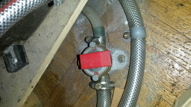

Salve! Non sono nuovo ma mancavo da parecchi anni ed in seguito ad un "nuovo vecchio" acquisto di un tabbert 660 degli anni 90, ho trovato questa valvola di scarico del boiler truma di cui non ho capito se oltre che svuotare manualmente l'acqua del boiler pigiando sulla leva rossa, ci fosse incluso anche il sistema di apertura automatica che si aziona ad una certa temperatura fredda...qualcuno la conosce e mi sa dire qualcosa visto che il mezzo è vecchiotto? Provo ad inserire foto! Grazie e salutissimi a tutti!

no apertura automatica ma solo manuale

Grazie Mario! Avevo dei dubbi in quanto rotonda come un termostato, quindi significa che se tengo la pompa attiva non mi si svuota tutto l'impianto acqua. Eccellente questo forum!

Carissimo trattasi di una valvola manuale sotto i 5 gradi non si apre quindi svolta il boiler per sicurezza quando arriva il freddo buona serata

Grazie!  Ma se dovessi tenere sempre acceso il boiler anche di pochi gradi affinché l'acqua rimanga sempre tiepida, non dovrei avere problemi di ghiaccio?

Tutto l'inverno ?  = la vedo difficile e costosa !
Tutto il WE ?  = è d'obbligo vicino a zero gradi !
In sosta invernale in rimessaggio ,si deve svuotare tutto
soffiare anche i tubi e anche i sifoni di scarico:

Grazie Franco! Difatti intendevo solo per pochi giorni...però avendo un mezzo vecchiotto cercherò di evitare i periodi troppo freddi altrimenti dovrò aspettare il disgelo...! Saluti Giù!

Quella valvola apre solo per eccesso di pressione nell'impianto.

E anche questo non lo sapevo! Grazie!
