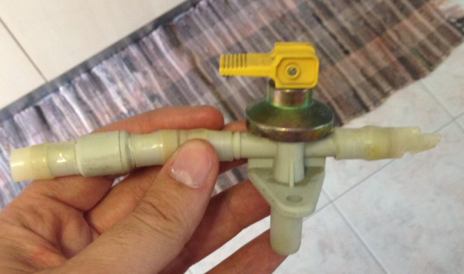

ho un Arca America 400 da un paio di anni. Da quando ce l'ho ho sempre notato delle gocce cadere dal tubicino da cui il boiler si svuota se si apre la valvola di sicurezza. Quest'anno la situazione è peggiorata e quando tornavamo al camper trovavamo un lago.
Oggi mi sono deciso a smontare la valvola di svuotamento (allego foto). Purtroppo chi l'ha montata ci ha incollato i tubi quindi mi tocca sostituirla. Ho visto che molti la lasciavano in aceto tutta la notte e risolvevano, io non posso farlo.
Prima della valvola c'è un'altra valvola, questa di non ritorno.
Ho visto che online non si trova con facilità e costa comunque sui 60 euro. Ci sono altre soluzioni più moderne che io non conosco? Sapete indirizzarmi per l'acquisto?

secondo me, anche se i tubi sono incollati, se li tagli lungitudinalmente con un cutter, poi riesci a aprirlo e toglierlo.
Comunque se la valvola in se è guasta si sostituisce e risolto il problema
http://www.ebay.it/itm/truma-valvola-di-scarico-ultrastore-/290966112482?hash=item43beee88e2:g:PW0AAOxyY3ZRlUBK
http://www.ebay.it/itm/ROULOTTE-CAMPER-BARCA-TRUMA-BOILER-NON-VALVOLA-DI-RITORNO-10-MM-70000-03300-/272172852557?hash=item3f5ec4254d:g:~zMAAOSwaNBUbLG9

Grazie,
martedì mi arriva il pezzo e lo sostituisco.
Vi aggiorno.

Dalla foto che hai messo, mi sembra che anche i tubi siano molto vecchi e rigidi, nel caso meglio metterli nuovi.

Sì, infatti ho ordinato anche tubi e gli angoli ad attacco rapido
