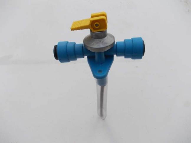

La valvola in questione è questa:
Ora, io nel frattempo ho provveduto a sostituire i piattelli della Fiamma con dei piattelli nuovi in teflon con l'idea di tenerla di scorta, quindi potrei semplicemente provare a rimontarla e vedere se la valvola smette di perdere, ma volevo capire se la mia deduzione che imputa il problema alla valvola sia avvallabile.
Poi al limite provo a smontarla, pulirla o al limite a cambiarla.

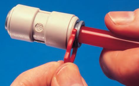

controlla che i tubi di plastica non siano rigati e che siano infilati fino in fondo nella sede...e se non ci sono metti le graffette di sicurezza cosi non si sganciano con le vibrazioni....
Scusami, ma il nostro amico ha un problema di gocciolamento della valvola, non delle tubazioni che la collegan.

Io faccio una domanda !  ..ma quella valvola sopra in foto, non è automatica , almeno sembra uguale alla mia, che è solo manuale, quindi che gle frega della pressione ?
io penso che perda per usura o sporcizia o calcare  e la  guarnizione non tiene piu
..penso io èèè!!

Io faccio una domanda !  ..ma quella valvola sopra in foto, non è automatica , almeno sembra uguale alla mia, che è solo manuale, quindi che gle frega della pressione ? io penso che perda per usura o sporcizia o calcare  e la  guarnizione non tiene piu ..penso io èèè!!
quella è una valvola di scarico manuale ma svolge anche la funzione di sicurezza , essa interviene in automatico quando la pressione nel boiler aumenta oltre misura causa accidentale surriscaldamento dell'acqua e sovvrapressione scaricando la pressione di troppo altrimenti potrebbe aprirsi il boiler , la valvola di Rudyak è comunque da sostituire ma è bene accertarsi da dove proviene la causa , mai riparare o manomettere un componete di sicurezza

..ah ecco!  qui si impara sempre smiley
