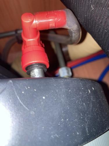

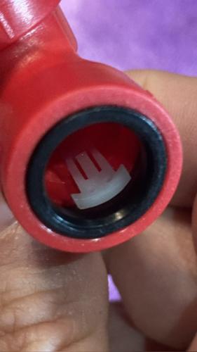

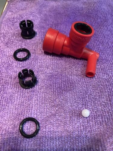

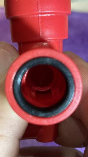

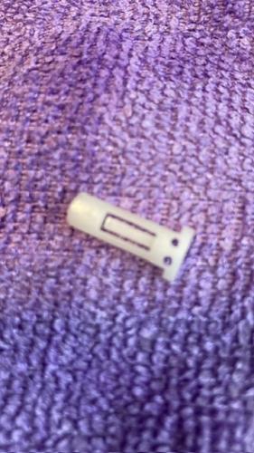

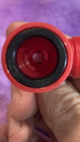

Buongiorno,
Sperando possa essere utile, posto alcune foto della valvola di non ritorno della combi.
La ho dovuta smontare perché non faceva più tenuta con l’impianto in pressione. Pensavo di doverla cambiare, ma prima ho provato a pulirla con l’anticalcare e fortunatamente adesso non perde più. La prima volta che capito da csm ne prendo una nuova di scorta, ma per il momento utilizzo questa.
D.

Davide drei ottimo lavoro , preciso che quella non è una classica valvola di non ritorno ma si tratta di una valvola per aspirazione aria , praticamente si apre aspirando aria quando si svuota il boiler quindi nulla in comune con una non ritorno

Ciao Mario,
Si è vero grazie per la precisazione. In pratica il problema nasce quando la pallina che è all’interno non fa più tenuta e allora trafila acqua dal tubicino trasparente che invece serve per il passaggio dell’ aria.
