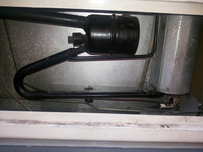

Ciao a tutti. Ho letto che succede ad altri ma non ho letto soluzioni.
il mio frigo un vecchio electrolux trivalente di quelli che si accendono col pulsante per fare la scintilla funziona discretamente. Ma sono due volte che tornando dalla scarpinata in montagna lo trovo spento. Unica casualita il vento un po forte ma manco tanto. In tutte le altre situazioni e sotto casa rimane acceso regolarmente.
ps regolatore tubo e tutti I rubinetti e raccordi sono nuovi.
co.e faccio? Devo fare un paraventoin lamiera?I

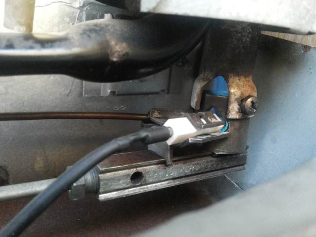

No no ... vado a 12 volt. Ma mi sa che ho kapito che succede. Guardando delle foto mi sono qccorto che mi manca una parte del lamierino che compone la scatola di protezione del bruciatore la parte verso I tubi infatti ce anche un foro di vite sul lamierino pr3sente. Mo me lo devo rifare a mano guardando le foto. Che due @@ ... non si finisce piu... se riacchiappo l ex proprietario lo coppo. Magari qualcuno sa se si puo comprare la scatolina dell electrolux... io non la trovo.... vediamo un po... gli aggiustamenti in faidate possono essere divertenti. Ma e un continuo... pazienza

sicuramente è per via che ti manca la protezione
io se fossi in te non andrei a cercarla originale la pagheresti un occhio
con un poco di manualità te la costruisci a doc con o spese wink

quel lamierino di protezione probabilmente come ricambio non lo troverai ma puoi benissimo farlo da tè , comunque a mio parere la fiamma si spegne causa debole vento perchè oltre alla mancanza del lamierino protettivo la fiammella potrebbe essere troppo fiacca e floscia nel senso che è bassa , prova a cambiare l'ugello e pulire bene l'interno della rampa gas compresi i due forellini venturi di aspirazione aria comburente

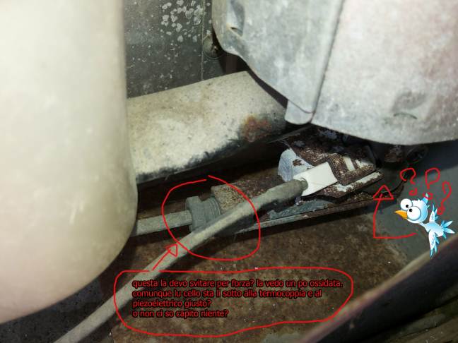

siccome ho letto (invece di dormire) che uno svitanto il raccordo tubogas/bruciatore lo ha rotto, mi chiedevo se posso farci una spruzzatina di svitol o similare visto l 'ossidazione oppure non conviene perchè in futuro l olio depositato potrebbe ostruire i forellini vari?
che dite.
(spacco tutto)!angry
ps il carterino da un lato ha la vite, dall altro è rivettatto mmannag.. porc! lo devo piegare allora mi sa!
bastardi perche i rivetti percheeeeee??

siccome leggendo altri post invece che farmi chiarezza mi sono un po incasinato di uno che aveva svitato un tubo che non doveva poi ci voleva la chiave dinamometrica pe pe qua qua.. allora ho fatto un progetto per capire che cacchio devo svitare ...
vi dirò che una volta ad un granduca 1900 td di un amico l ho fatto (tanto era suo). io non avevo ne camper ne intenzione di averlo, e gli ho messo apposto tutto...pensa te..
ma ora che è mio c 'ho paura a fare tutto ....

foto prese da un sito concorrente (camper life)  , dal sito vai nella sezione fai da tè - pulizia camino e bruciatore frigo - , oltre alle foto vedrai anche la descrizione passo passo , l'autore ha solo dimenticato che all'interno del camino cè la classica elicoidale , quindi salta quella descrizione

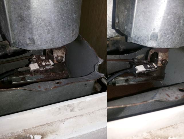

Inserito il 18/07/2015 alle: 00:26:13
NEL BLUUUUUU DIPINTO DI BLUUUUUU !!!!!

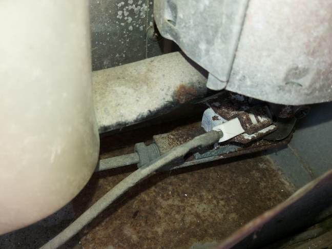

prima e dopo
MARIO MARIO MARIO san Mario da piacenza!!
certo che l uccello non ciavevo capito niente dove stava ma alla fine è uscito!

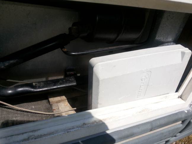

la fiamma ora è super blu super forte, per spegnerla devo soffiare abbastanza forte, forse non servirà neanche il carterino più chiuso, vedremo come va.
non parte al primo sparo ma al massimo al terzo, non so se ho montato il piezoelettrico troppo lontano pero parte ..
unici nei riscontrati :
1) il carterino dietro è rivettato perciò come si vede dalle foto ho dovuto tagliarlo con una tenaglia e poi piegarlo con la pinza, poco male l ho ripiegato ma che ci posso fare? non si smonta
2) l elicoidale non cè nel camino..surprise l hanno tolto .. booo che ne so io pare che il camino tira .. a che servirà poi quel trivellino non l ho capito, ho fatto un video all inizio per vedere meglio poi mi fa ridere e te lo posto.
grazie a tutti e soprattutto a Mario. domani in riva al lago se il gas va e il frigo raffredda è tutto merito tuo... GRAZIE!

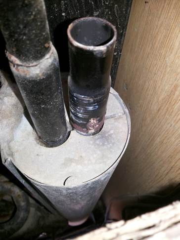

Alla fi e si e alzatoil vento e si e spento ancora.
percio prima di partire per la scarpinata in montagna ho pensato a san mac gyver e guardandomi intorno ho visto il coperchio del camino del boiler . Tac ce l ho schiaffato.
dopo sei ore il camper era ancora li col vento e la fiamma accesa..
