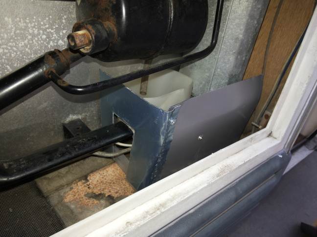

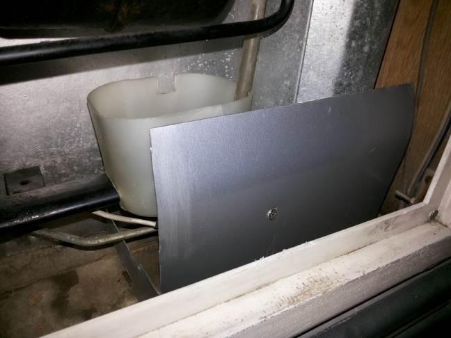

però consentimi: se la fiamma dovesse "sbuffare" ancora per cause non dipendenti dalla tua volontà potrebbe ebntrare in contatto con quel deflettore che hai montato incendiandolo; non mi sembra una bella pensata.
11/01/2007 37563
Inserito il 20/07/2015 alle: 15:17:29
cerca di rimettere il lamierino parafiamma che hai dovuto tagliare , oppure creane un'altro simile e togli quel coperchio di plastica spero messo solo provvisoriamente in emergenza , comunque quel coperchio ti ha dato la conferma che la fiamma deve essere protetta ma protetta con lamiera e non plastica

Lamierinoin progress

Ah si si ragazzi. Era solo per arrivare a cena visti I 38 gradi...  non pensavo di rischiare cosi tanto ...
lo gnorro
lo gnorro
08/04/2015 132
Inserito il 22/07/2015 alle: 16:42:09
Ok peril momento provo cosi. Poi dopo agosto magari facciamo qualcosa di piu eleganteI
lo gnorro
lo gnorro
08/04/2015 132
Inserito il 27/07/2015 alle: 08:51:12
Ho j inciao a tutti . Grande weekend di pioggia e vento ma la fiamma non si é spenta più.
grazie per tutti I consigli. Ciao
