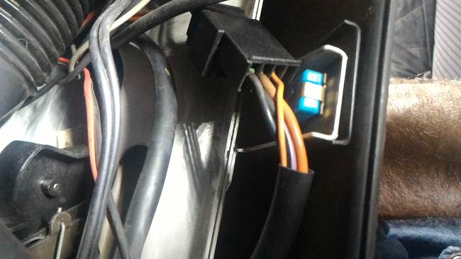

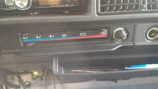

Ciao a tutti. L'altro giorno  ho azionato la ventola del riscaldamento cabina posta sul cruscotto ma non partiva. Allora mi sono abbassato sotto è ho notato che muovendo il connettore elettrico la ventola ripartiva. Però quando la ventola era in moto il connettore e i fili in esso collegati scaldavano tantissimo. E' normale che scaldi data la quantità di corrente necessaria per far funzionare la ventola? oppure scalda perchè dentro al connettore i fili fanno contatto? sapete come si cambia il connettore?
Vi posto la foto del connettore e del tipo di interruttore

Inserito il 18/09/2016 alle: 17:14:24
Dalla foto si notano i fili con la guaina fusa e ossidati,sicuramente i connettori sono da sostituire
16/02/2006 65188
Inserito il 18/09/2016 alle: 17:50:32
L'ossidazione fa resistenza e forse per questo scalda.
Prova a pulire i contatti per vedere se migliora ma come dice Nuvola conviene sostituire tutto.

Grazie ragazzi. Quindi si può sostituire il connettore con i mammut?
16/02/2006 65188
Inserito il 19/09/2016 alle: 07:43:51
In risposta al messaggio di curega231 del 18/09/2016 alle 23:38:40
Non é bello ma di può fare, prima fai delle foto per essere certo dei colori entrata uscita, tagli e ci metti il mammut.
