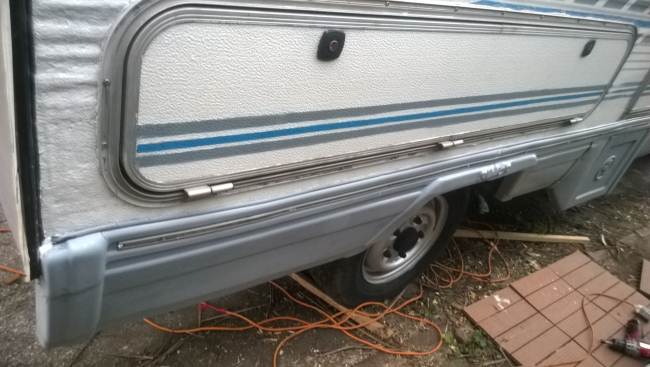

Io ho appena rifatto ( ma solo dopo tamponamento) le mie in  ABS bucciato...  ( Rimor Brig 607 del 93)
prima ho pulito con un panno e acetone. subito dopo ho dato Spray Acrilico
Dove ho saldato a caldo le parti rotte nell'incidente NON HO NOTATO distacchi della vernice precedente.
Anzi nemmeno sol saldatore si notava la pellicola della vernice.
Importante non fare troppo spessore...
l'acrilico attacca bene sulla Plastica.. se non è liscia.

Scusa aggiungo precisazione, per "rifatto" intendo che le le avevo già verniciate 2 anni fa e come scrivevo la vernice che avevo dato io  era ancora perfettamente aderita senza distacchi- sfogliature.
Credo che sia utile molto il passaggio con un panno ed acetone, che toglie la polvere e lo sporco ma ammorbidisce anche un po l'ABS favorendo l'adesione della vernice.
Il mio è ABS ruvido. ( quasi bucciato)

le mie  ( rimor Brig anni 90)  sono grigie ( per composizione intendo , dietro come davanti)   e non hanno  trasparente sopra.
Ne sono sicuro perché saldandole a caldo ho visto  da vicino la consistenza.. ( e col calore avrei anche notato il film superficiale mentre si scioglieva)
