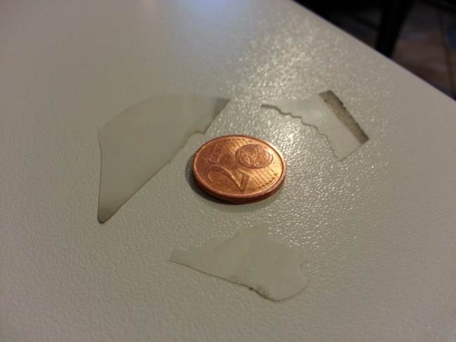

purtroppo sono verniciate.....e dove si stacca viene via a pezzi di grosse dimensioni....in parole povere si pela la vernice e rimane l'abs giallino....
questi son pezzi di vernice che ho staccato....(sono su un top da cucina bianco)

Inserito il 05/12/2016 alle: 12:07:03
I pezzi che si distaccano sono trasparenti o in tinta?  Solitamente si sfoglia il distaccante trasparente che usano sugli stampi ( viene messo come trasparente protettivo).
In caso contrario mi sa che erano gia' state riverniciate ( non seguendo i giusti processi produttivi ).
Se si sfogliano cosi' facilmente, dovresti provare con dell'aria compressa e sfogliarle il piu' possibile prima di riverniciare.

Inserito il 05/12/2016 alle: 12:16:07
In risposta al messaggio di kevin1 del 05/12/2016 alle 12:07:03
I pezzi che si distaccano sono trasparenti o in tinta?  Solitamente si sfoglia il distaccante trasparente che usano sugli stampi ( viene messo come trasparente protettivo). In caso contrario mi sa che erano gia' state riverniciate
( non seguendo i giusti processi produttivi ). Se si sfogliano cosi' facilmente, dovresti provare con dell'aria compressa e sfogliarle il piu' possibile prima di riverniciare. Ciao
semitrasparenti....effetto perlato....e sotto l'abs e grigio appena pelato e poi diventa giallognolo con l'esposizione al sole e altro...

Inserito il 05/12/2016 alle: 13:23:51
Mi sa che i tuoi paraurti non sono verniciati. Quello strato semi trasparente che si sfoglia è il distaccante degli stampi. Solitamente sotto di esso si infiltra acqua e umidità che con il sole fanno "scoppiare questa sorta di vernice".
Comunque leggendo il colore si riesce a riprodurre uguale a quello originale .
Se è come penso io, non troverai mai nessun codice colore.

Inserito il 05/12/2016 alle: 13:30:52
Come dice kevin, non ė vernice.
Il problema ė che il difetto proseguirà e l'unica soluziine ė grattare tutto e riverniciare per avere un buon risultato.
Sta succedendo sul s.brigata di un mio amico e ha già preso appuntamento per riverniciare fascioni e paraurti a 500€
