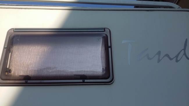

Salve a tutti, sono camperista da 10gg, Innanzitutto mi complimento con tutti voi per la coesione e l'entusiasmo che trasmettete in questo forum.
Mi chiamo Antonio, sono possessore di un Rimor NG6 del 2005,
ho riscontrato oggi che la finestra della cuccetta presenta un difetto.
posto le foto per esprimere al meglio il concetto.
Grazie anticipatamente a chi può indicarmi come risolvere il problema
Antonio P.

Ciao Antonio,
non si capisce bene dalla foto qual'é il problema o forse sono io che non lo vedo...
di che si tratta?

Inserito il 26/06/2016 alle: 12:36:26
il vetro interno è scollato da quello esterno

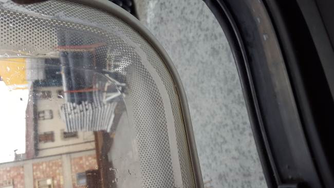

Ciao Antonio, è un problema che si è verificato su un lotto di produzione da marzo 2004 per un certo periodo, la colla reagisce con l'inchiostro della serigrafia grigia. i puntini grigi sul bordo, e si scolla, attenzione a maneggiare la parte interna in quanto estremamente affilata, pericolo di tagli anche profondi.
Per verificare se rientri nel richiamo vai sul sito della polyplastic
http://www.polyplasticpass.nl/I...
Vai poi nella scheda "Azioni di sicurezza" immetti il modello clicca su controlli ed inserisci il numero di telaio del camper, se rientri nel lotto incriminato ti devi rivolgere ad un concessionario del tuo marchio o ad un'assistenza autorizzata, far presente che risulti coinvolto nel richiamo e richiedere l'intervento di messa in sicurezza, cosa da fare assolutamente perchè il problema ti si presenterà gradatamente su tutte le finestre, a me e successo dopo 9 anni e nel giro di 5-6 mesi tutte le finestre si sono scollate.
Hai due possibilità, messa in sicurezza di tutte le finestre tramite applicazione di clips plastiche, eseguita gratuitamente, oppure la sostituzione di tutto il lotto di finestre ad un costo forfettario di circa 100 euro iva e trasporto esclusi a finestra, se richiedi una sostituzione parziale i prezzi aumentano.
Ovviamente a meno che le tue finestre non siano particolarmente danneggiate, crepe o abrasioni, conviene l'intervento gratuito, si tratta in pratica di applicare delle clips plastiche forando i bordi della finestra e avvitando dei piccoli "bottoni plastici".
Nel frattempo fai massima attenzione nell'aprire e chiudere le finestre, a me se nè disintegrata una, fortunatamente piccola, se si stacca tutta la parte interna in pratica ti trovi con il lato interno attaccato ai braccetti e quello esterno alla cerniera, ripeto ATTENZIONE nel maneggiare il lato interno in quanto molto affilato, per sicurezza applica del nastro adesivo trasparente lungo il bordo della finestra e controlla bene tutte le altre.

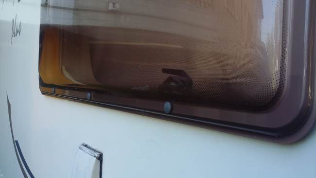

Questo la soluzione con le clips....  la quantità e la posizione delle clips sono a discrezione di chi fa il lavoro.

anche le nostre sono "esplose" ma NON è vero che sono solo le 2004, il ns camper è del 2001, nessuno ha risposto del problema è le abbiamo messe in sicurezza con piattino e contropiattina in alluminio e relativo bulloncino e dado sul retro (lavoro alla pari delle clip come funzionalità).
Qualcuna poi l'abbiamo cambiata, ne rimangono due e cambieremo anche quelle prima o poi
