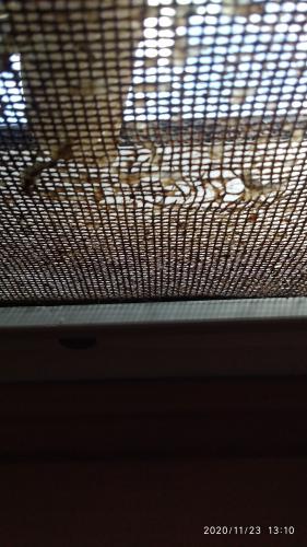

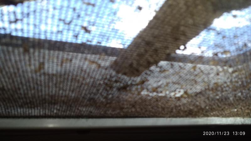

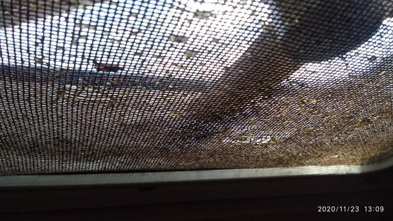

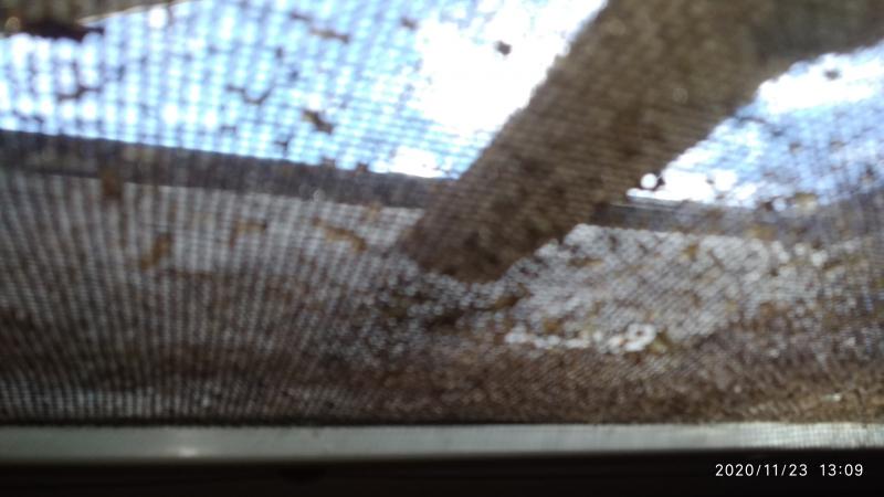

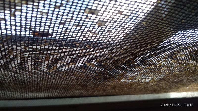

Volevo farvi vedere come si riduce  il mio oblò con aspirazione sopra la cucina ogni tot tempo.
Vivendo in camper sono problemi che magari nell'uso saltuario non si hanno.
Ogni mese o meno devo smontarlo e con sgrassatore a bagno, pulirlo totalmente, compresa l'elica del ventilatore e il motorinolaughIMG_20201123_130930.jpgIMG_20201123_130949.jpgIMG_20201123_131000.jpgIMG_20201123_130928.jpgIMG_20201123_131024.jpg
Non si vede bene ma sono gocce di grasso, come dentro le.cappe cucina, che finiscono per ostruire la retina dell oblo!
Sul precedente camper adriatik, avendo un aspiratore debolissimo...questa porcheria si formava sulla zanzariera della finestra cucina.
Sull oblò é mollto meglio e più facile da pulire.
Noi, anche se siamo in camper, cuciniamo sempre...carne, pesce, sughi, lunghi stufati..
Nin ci facciamo mancare niente, ma.questo é il risultatolaughlaugh

Se la apri finchè cucini contribuisci alla fuoriuscita dei fumi, poi richiudi e così eviti anche l'imbrattamento del mobilio.

magari applicandoci sotto un filtro di lana sintetica tipo quelle delle cappe eviteresti di smontare tutte le volte la rete di protezione , basterebbe sostituire periodicamente la lana sintetica e la rete + pale ventola e motore non si imbratterebbero , tuttavia diminuirà leggermente l'aspirazione ma salvaguardi il resto  , eventualmente potresti aggiungere un secondo motore , l'inventiva e manualità non ti manca e con un pochino di impegno la risolvi bloccando tutti quei vapori grassi che si accumuleranno nella lana sintetica

esatto basterebbe una guida costruita con un profilo di alluminio ad U che trovi in qualsiasi brico ,un telaietto senza pretese in legno o similare e appunto i filtri sintetici che si acquistano a metro , poca spesa tanta resa.

In realtà si riduce cosi proprio perché la apro sempre! E con cucine puzzolenti accendo la ventola in aspirazione...
Se la lasciassi chiusa quella porcheria srebbe sui mobili...
e motore non si imbratterebbero , tuttavia diminuirà leggermente l'aspirazione ma salvaguardi il resto  , eventualmente potresti aggiungere un secondo motore , l'inventiva e manualità non ti manca e con un pochino di impegno la risolvi bloccando tutti quei vapori grassi che si accumuleranno nella lana sintetica  mario
Ciao ben ritrovato!
è un ottima idea!
Mica ci avevo pensato!!
Grazie anche marinox...

Intendevo di aprire la zanzariera finchè cucini in modo da favorire la fuoriuscita dei vapori, comunque fa quello che vuoi.

se è come il mio fantastic vent la zanzariera è fissa, cioè si puo smontare per pulirla, ma non aprirla.
Da me, con il tempo si crea anche un sottile strato di polvere appiccicata sulle pale e quindi diventa piu rumoroso.
Però, in camper cucina spartana e non grassa, al massimo una pasta con olio e parmigiano, proprio perchè non cucino roba che possa creare odori in camper.
Certo che io posso fare un mese ogni giorno spaghetti olio e parmiggiano, ma se uno ci dovesse fare una vita, forse si stanca laugh
Te la sei presa?
Avevo capito di aprire l oblo...cosa che effettivamente faccio.
La zanzariera dovrei svitarla ogni volta...sono 6 viti!!laugh a ogni pasto...
Con l avvitatore elettrico è un attimo..ma.mi sembra esagerato...

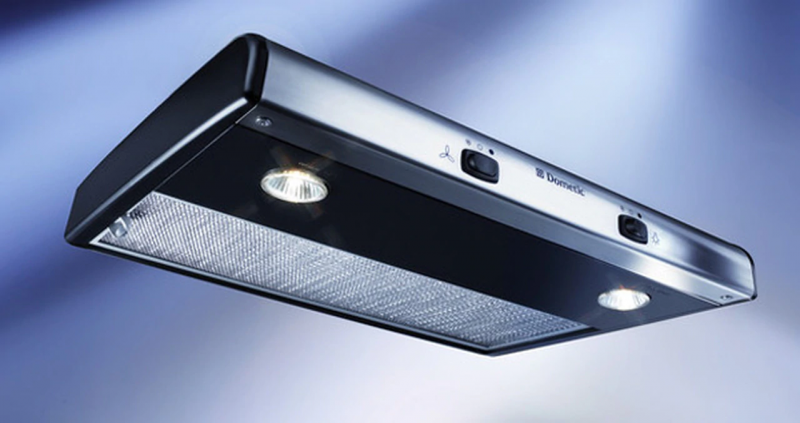

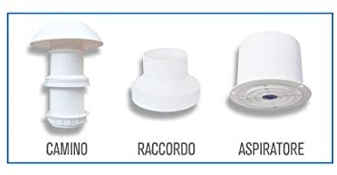

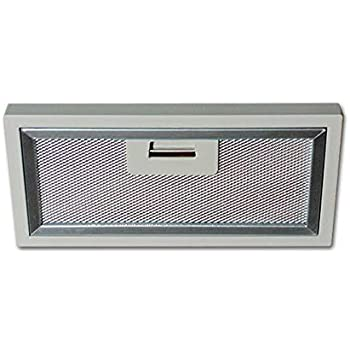

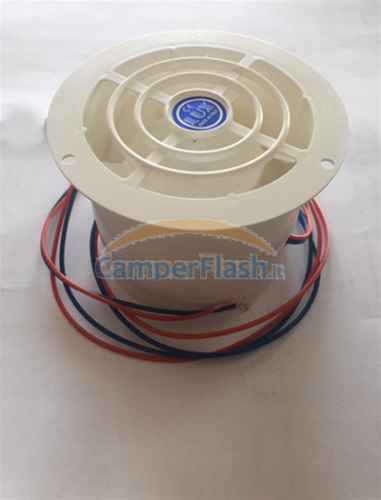

Nei Mobilvetta precedenti di anni fa
non vi era la cappa aspirazione sopra ai fornelli.
Non ero convinto e avevo montato un aspiratore
adatto allo scopo e creato una sede /cappa con luce e filtro.
Risolveresti così il problema e la vita serebbe più simile  a
quella di casa  stanziale..
Oppure questa Dometic completa
Un piccolo foro nel tetto e sei a posto

Chiedo scusa,ho visto male!winkDal momento che ci sono 2 zanzariere(una sotto ed una sopra la ventola)potresti togliere la parte interna cercando di non tritarti le mani quando è in funzione,per facilitare la pulizia quotidiana.
Condivido la cucina porca e grassa se si riesce a non eccedere,ma solo per eccellere.
Dal momento che sei un bricoleur:mettere un piccola cerniera ed un fermo per poter aprire/chiudere più agevolmente,non si potrebbe?

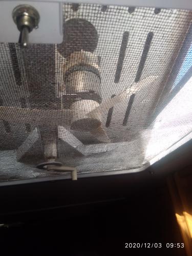

Ciao grazie..poi si sporchetebbero le cappe quindi?..
Comunque immagino abbiano dei filtri...
Sull adriatik avevo l aspirazione cucina di serie...ma.il.ventilatore era rotto e misi una ventola.da pc...con potere di aspirazione molto limitato. E quindi la finestra cucina si sporcava..
Le cappe da te indicate saranno molto migliori immagino.
Su questo arca l oblò é proprio sopra la cucina e la.ventola molto potente da 30 watt (penso che sia un motorino tipo aeromodello) ha un effetto di pulizia dell aria eccezionale... migliore delle cappe forse.
Praticamente é una.specie di Turbovent inventato dall arca che ho trovato in vari modelli primi anni 90... almeno i modelli europa e America.di fascia migliore..nin sui freccia.16069891660058539531721779523731.jpg
Poi si può invertire il flusso ma non lo uso mai perché è rumorosissimo e non ha comunque senso..
Nel frattempo l oblò é stato pulito...per un mesetto sarò a postolaugh
Penso che per prima cosa proverò a mettere un filtro da cappa volante per provare..
