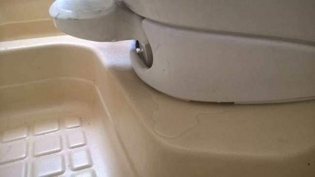

Salve a tutti, come si vede dalla foto in allegato ho il water che perde acqua. E' un water nautico del Laika Ecovip 1.1. di 12 anni di età. Qualcuno può darmi un suggerimento su come porvi rimedio ? Posso fare qualcosa oppure devo portarlo in centro assistenza ?

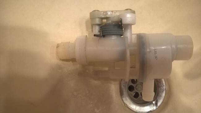

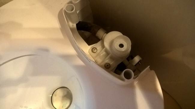

Buonasera a tutti, eccomi qui...come promesso con tanto di foto. Arrivare all'impianto è stato più semplice del previsto. E' stato sufficiente togliere la parte superiore che è solamente appoggiata.
La parte incriminata che perde acqua è dove si trova la molla...ho notato che apre e chiude una farfallina e la perdita è in quel punto. Immagino debba cambiare tutto il blocco. Secondo voi lo vendono nei negozi specializzati...anche se il camper ha 12 anni ?
