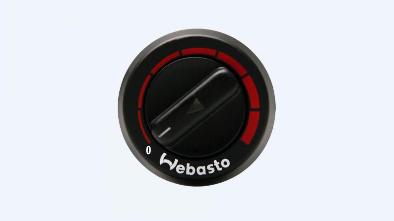

Chiedo gentilmente se a qualcuno è mai capitata la stessa cosa. Dopo 3 giorni di normale funzionamento , il quarto giorno mentre giravo leggermente la manopola per abbassare un pò la temperatura , il led si è subito spento e il webasto non ha più voluto saperne di funzionare (anche il led non si accende più). Quindi non segnala neanche un ipotetico codice di errore. Qualcuno mi sa dire cosa può essere successo e cosa controllare ? Grazie anticipatamente

Hai provato a controllare fusibili vari?

Se è tutto spento e non segnala nessun errore con il LED lampeggiante oltre a non fare nessun rumore di ventole o di pompa  è possibile che manchi l'alimentazione
Se il webasto è un 2 kW dovrebbe avere sul suo stesso cavo un portafusibile volante con un fusibile a lama da 15/20A
se non è quello è possibile che ce ne sia un'altro vicino alla batteria, oppure ci sia un contatto non stabile da qualche parte
Sarebbe bene misurare se sul cavo del webasto c'è alimentazione subito dopo il suo fusibile, se c'e allora si può pensare ad un guasto del webasto stesso

Ok grazie , proverò a controllare i fusibili. In effetti anche io ipotizzavo fosse un problema di alimentazione.
