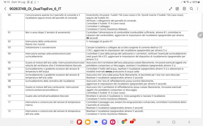

Se non ricordo male RHA100 dovrebbe avere il pannellino lcd. Visto che parli di lampeggi,non potrebbe essere il Dual top evo6?
Questi comunque sono i codici d'errore
