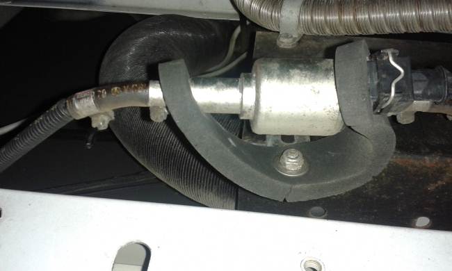

sono riuscito a fare una foto, avrei voluto fare qualcuna più da lontano ma non è facile
questa è sottosopra, non riesco a girarla
si vede la pompa con il supporto in gomma che è spaccato e poi non inquadrato il tubo che è fissato al telaio con fascette in plastica;

sono riuscito a fare una foto, avrei voluto fare qualcuna più da lontano ma non è facile questa è sottosopra, non riesco a girarla si vede la pompa con il supporto in gomma che è spaccato e poi non inquadrato il tubo che è fissato al telaio con fascette in plastica; Pasquale.
Un supporto cosi non lo mai visto,sembra artigianale,comunque devi controllare se e' ancora morbido o meno.
Dalla foto sembra che quel supporto faccia una curva con una curva forzata....nel mio ho notato una appena sposto la pompa di qualche grado il rumore,metallico,si attenua tantissimo....ma e' veramente difficile far tenere quella posizione alla pompa.
C'è da dire che le mie,anche l'altra kit  d'alta quota,le hanno montate a seguendo il telaio,perciò in modo sbagliato presumo.
io i supporti li ho così....nero in alto a destra

Un supporto cosi non lo mai visto,sembra artigianale,comunque devi controllare se e' ancora morbido o meno. Dalla foto sembra che quel supporto faccia una curva con una curva forzata....nel mio ho notato una appena sposto
la pompa di qualche grado il rumore,metallico,si attenua tantissimo....ma e' veramente difficile far tenere quella posizione alla pompa. C'è da dire che le mie,anche l'altra kit  d'alta quota,le hanno montate a seguendo il telaio,perciò in modo sbagliato presumo. io i supporti li ho così....nero in alto a destra

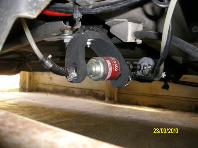

ho trovato varie foto sul web, questa viene da COL (2010):
e tutte hanno questo tipo di supporto. comunque volevo chiedere cosa ne pensate
se la inscatolo in una cassetta da elettricista con della lana vetro e poi la sospendo con un silentblok?
potrebbe essere una soluzione, o la soluzione.

Ciao, effettivamente il supporto è identico al tuo, sui cataloghi Webasto ho sempre visto l'altro, forse sarà fuori produzione, non so, non si vede bene ma dalla foto sembra che la staffa sia sorretta da un siletbloc, la pompa della foto è la DP2 è diversa dalla tua, il dischetto in plastica che si vede sul tubetto è il silenziatore, se la pompa è ben "sospesa"la cassetta non serve, un saluto Enzo
pompa della foto è la DP2 è diversa dalla tua, il dischetto in plastica che si vede sul tubetto è il silenziatore, se la pompa è ben sospesala cassetta non serve, un saluto Enzo
si è una staffa con un silentbloc.
ok Enzo Grazie, farò una prova come dici tu è se va bene lascio così, altrimenti la inscatolo.
appena posso fare il lavoro farò anche qualche foto.
Pasquale.
