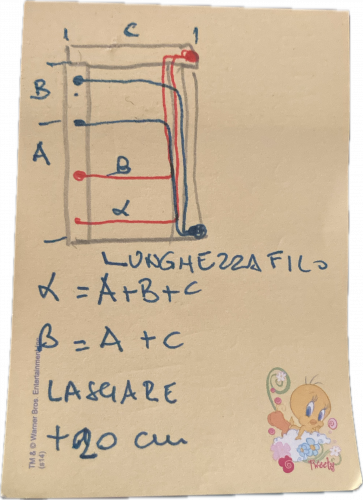

Ciao a tutti, la zanzariera del mio Ducato ha un filo rotto ( intendo uno dei cordini orizzontali) ed essendosi sfilato non  ho potuto ripercorrere il tragitto e non trovo alcuna informazione sul percorso che dovrei seguire per ripassare tutto il filo.
Ho sentito molti centri camper ma tutti mi dicono che loro non eseguono il lavoro e l'unica cosa da fare per loro è cambiarla, ma sostituire una zanzariera funzionante per il cordino rotto mi pare davvero assurdo.
Qualcuno ha uno schema del passaggio del cordino o può consigliarmi un video tutorial o qualsiasi altra cosa?
Il modello della zanzariera è dometic FT 200
Grazie mille a chiunque vorrà\potrà aiutarmi

dalla parte dove c’è scritto troverai delle molle, metti il filo e poi pressa
per passare i fili devi avvolgere la zanzariera per avere tutti i ‘buchi’ allineati, prendi un ago da uncinetto per aiutarti a passare il filo
Sembra difficile ma è solo un lavoro lungo
Io ho steso la zanzariera su un tavolo e in garage ed ho smontato il tutto facendo le foto per evitare di scordarmi dove e come erano messe
Purtroppo il filo nero non ‘ho trovato e l’ho passato bianco
buon divertimento
Modificato da Grinza il 03/06/2024 alle 14:26:38
16/02/2006 65042
Inserito il 03/06/2024 alle: 14:28:56
Qui trovi le foto ma non so se ti è utile, la cosa più lunga è stata pulire il tutto
