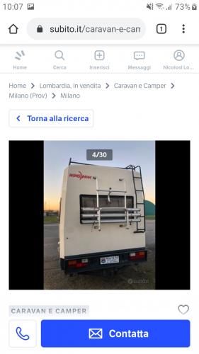

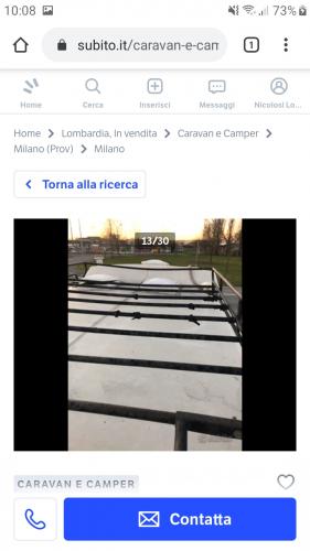

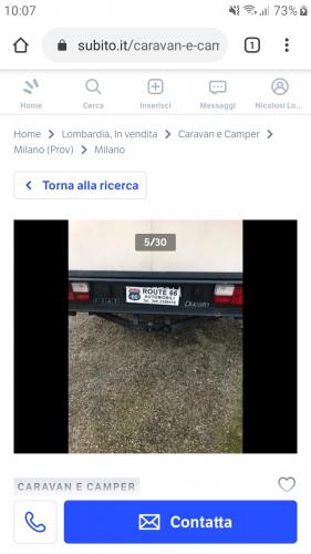

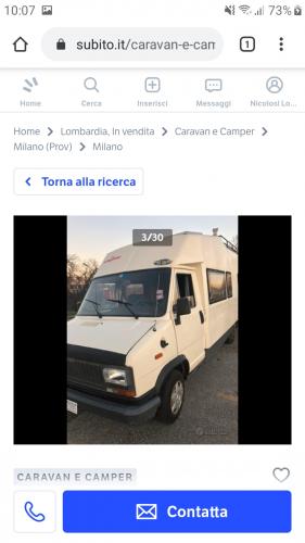

Sto Valutando l'acquisto di un camper ducato anno 1984 2500 aspirato con monoscocca wingamm ma dalle foto si vede una giuntura centrale come se la scocca fosse stata assemblata ma io nn ne capisco e mi potreste dire anche il valore approssimativo Grazie a tutti e buona domenica Screenshot_20200531-100758_Chrome.jpgScreenshot_20200531-100810_Chrome.jpgScreenshot_20200531-100749_Chrome.jpgScreenshot_20200531-100754_Chrome.jpg

Anche se Wingamm li chiama monoscocca la cellula è stampata in varie sezioni e poi unite a intera cellula,
i Wingamm sono abastanza quotati un mezzo di quegli anni possono chiedere anche 10000 €

Sarebbe un affare, controlla bene cabina e telaio che non abbia problemi di ruggine

Comunque... attenzione, anche i monoblocco in vetroresina non sono eterni. Sono soggetti ad un naturale processo di "polimerizzazione" che li rende più fragili con il passare del tempo. Si possono avere delle microcrepe diffuse sui punti più critici della cellula, ma anche altrove. Il mezzo poi ha comunque 36 anni...

Anche le barche in vetroresina sono costruite con la stessa tecnica, due semigusci stampati separatamente e poi saldati insieme.

Controlla il collegamento parabrezza-cupolino anteriore vetroresina e grondaietta portiere, anche sotto la guarnizione del parabrezza, lì spesso sono marci o rattoppati alla bell'è meglio
