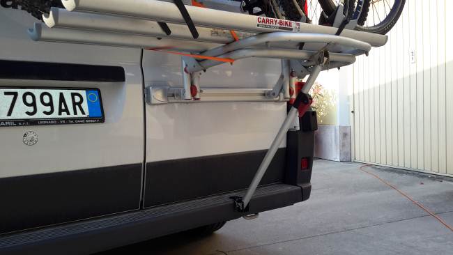

Inserito il 09/08/2015 alle: 00:00:34
non m pare che sia più disponibile un 3 posti da portellone, io ho modificato il due posti in tre sovrapponendo un tubolare e la terza canalina. Inoltre per sgranati il peso dal portellone ho aggiunto un sorto che scarica il peso sul paraurti. Risulta robusto e stabile anche se a voler essere pignoli un pelo fuorilegge....ma poca spesa e molta resa. Vedremo la prossima primavera cosa fare.
personalmente preferisco il portabici su gancio che garantisce anche maggiore altezza da terra del Portamoto.  Comunque entrambe soluzioni ottimali.
questo il mioa aggrocchio:
