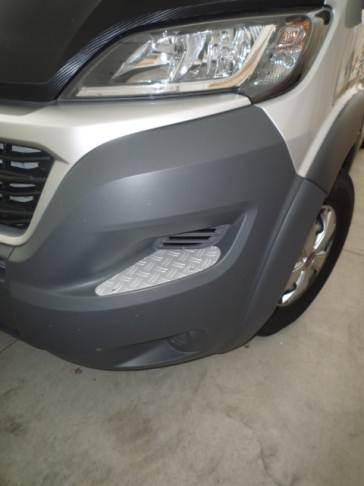

Detto questo...per Ivan: io, per appoggiare i piedi, peraltro molto comodo e meno rischioso di una ruota magari scivolosa, ho utilizzato questo:
Li ho comprati fatti ma non mi chiedere il prezzo perchè quasi mi vergogno. Comunque sono fattibili anche in fai da te se si conosce una carpenteria che li taglia basta poi piegarli un po' ai lati.

Le pedanine in alluminio mandorlato le avevo viste anche io sul catalogo di un noto venditore tedesco, ma più che il prezzo ... avevo visto che sotto alla nicchia, dove viene posata, non c'era nessun telaio o qualcosa che irrigidisse la plastica del paraurti, quindi non mi sono fidato, ma se mi dici che funziona potremmo essere in due a vergognarci di averlo laughwink ... o magari me li faccio che forse è meglio.

che le bici non le avevi? Le pedanine in alluminio mandorlato le avevo viste anche io sul catalogo di un noto venditore tedesco, ma più che il prezzo ... avevo visto che sotto alla nicchia, dove viene posata, non c'era nessun telaio o qualcosa che irrigidisse la plastica del paraurti, quindi non mi sono fidato, ma se mi dici che funziona potremmo essere in due a vergognarci di averlo  ... o magari me li faccio che forse è meglio. Saluti e buoni km a tutti. Bruno Le persone non fanno i viaggi, sono i viaggi che fanno le persone (John Steinbeck)
Non ci sono problemi per la tenuta...perlomeno con i miei 75 kg, già testate molte volte.

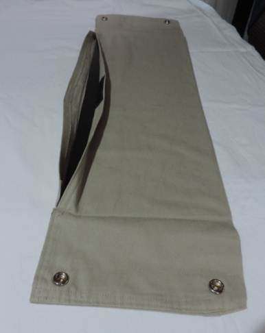

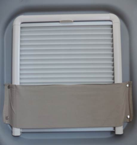

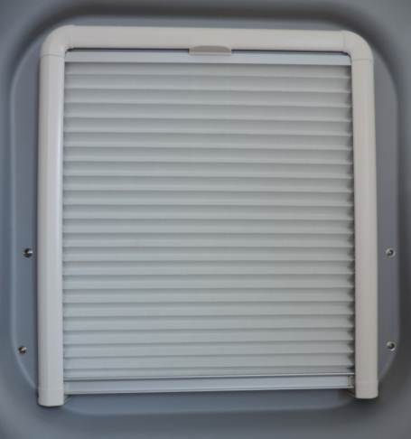

Laura eccoti le foto del "Proteggi oscuranti" fai-da-me.
E' praticamente una busta con aletta superiore chiusa con un pezzo di velcro, per evitare che il pannello rigido interno scivoli via. Due alette laterali con due bottoni automatici per lato con rispettivi bottoni femmina fissati a vite sul rivestimento intorno alla finestra, cercando di tenere tesa la busta. Per il pannello ho preferito una lastra di PVC espanso (chiamato anche FOREX, in vendita in qualsiasi magazzino di briko) spessore 3 mm circa. Preferito per maggior rigidità ad una lastra di polipropilene alveolare (sembra il cartone delle scatole da imballo ma in plastica) questa è più leggera, ma è meno rigida, sopratutto nel senso trasversale degli alveoli, che oltretutto tende a piegarsi, per usarla nell'altro senso dovevo acquistare un pannello più grande con molto sfrido e spreco). La parte rigida è lunga quanto il telaio dell'oscurante e gli appoggia contro.
I bottoni laterali per il fissaggio avvitati al rivestimento in plastica e la protezione montata.
Per far capire l'aletta di chiusura superiore e la chiusura con il velcro.
Le protezioni le ho fatte per le due finestre posteriori sul portellone e sulla finestra (più lunga) sulla testiera del letto.
Costo: 4 € per la pezza di scampolo, mi pare 9 € per una confezione di bottoni automatici e circa 12 € per le due lastre di forex (con avanzo per altri lavori ...)
Per i gestori del nostro blog, se serve invio tutto per e-mail. Buon lavoro a tutti ...

Laura eccoti le foto del Proteggi oscuranti fai-da-me. E' praticamente una busta con aletta superiore chiusa con un pezzo di velcro, per evitare che il pannello rigido interno scivoli via. Due alette laterali con due bottoni
automatici per lato con rispettivi bottoni femmina fissati a vite sul rivestimento intorno alla finestra, cercando di tenere tesa la busta. Per il pannello ho preferito una lastra di PVC espanso (chiamato anche FOREX, in vendita in qualsiasi magazzino di briko) spessore 3 mm circa. Preferito per maggior rigidità ad una lastra di polipropilene alveolare (sembra il cartone delle scatole da imballo ma in plastica) questa è più leggera, ma è meno rigida, sopratutto nel senso trasversale degli alveoli, che oltretutto tende a piegarsi, per usarla nell'altro senso dovevo acquistare un pannello più grande con molto sfrido e spreco). La parte rigida è lunga quanto il telaio dell'oscurante e gli appoggia contro. I bottoni laterali per il fissaggio avvitati al rivestimento in plastica e la protezione montata. Per far capire l'aletta di chiusura superiore e la chiusura con il velcro. Le protezioni le ho fatte per le due finestre posteriori sul portellone e sulla finestra (più lunga) sulla testiera del letto. Costo: 4 € per la pezza di scampolo, mi pare 9 € per una confezione di bottoni automatici e circa 12 € per le due lastre di forex (con avanzo per altri lavori ...) Per i gestori del nostro blog, se serve invio tutto per e-mail. Buon lavoro a tutti ... Saluti e buoni km a tutti. Bruno Le persone non fanno i viaggi, sono i viaggi che fanno le persone (John Steinbeck)
yes...smiley
