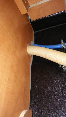

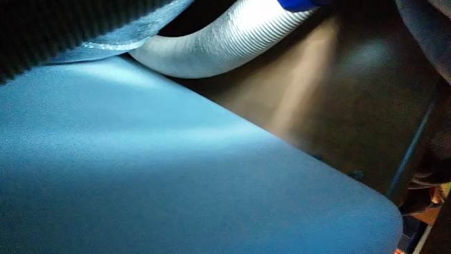

questa mattina ho smontato mezzo camper per cercare di capire il problema del riscaldamento che salda tantissimo dietro  e meno davanti.
 Dalla truma sotto il letto partono 4 tubi, il 1 incriminato esce on una bocchetta sotto il letto e poi va direttamente alla bocchetta posteriore verso il portellone, gli altri 3 vanno in bagno, nella dinette e nel pavimento anteriore. ho trovato pure due ubi che vanno nel lato dx del camper e precisamente contro il serbatoio delle acque bianche e dietro il lavello della cucina.
effettivamente mettendo la ventola al massimo esce il 70% dell'aria dalla bocchetta del portellone posteriore, il rimanente 30 % nelle altre bocchette.
Non ci sono strozzature nelle tubazioni.
Ora chiedo a chi esperto, la truma 6 gas ha la possibilità di regolare e differenziare la portata di aria dalle 4 uscite? Se si ho risolto il problema altrimenti devo mettere un regolatore esterno

questa mattina ho smontato mezzo camper per cercare di capire il problema del riscaldamento che salda tantissimo dietro  e meno davanti.  Dalla truma sotto il letto partono 4 tubi, il 1 incriminato esce on una bocchetta
sotto il letto e poi va direttamente alla bocchetta posteriore verso il portellone, gli altri 3 vanno in bagno, nella dinette e nel pavimento anteriore. ho trovato pure due ubi che vanno nel lato dx del camper e precisamente contro il serbatoio delle acque bianche e dietro il lavello della cucina. effettivamente mettendo la ventola al massimo esce il 70% dell'aria dalla bocchetta del portellone posteriore, il rimanente 30 % nelle altre bocchette. Non ci sono strozzature nelle tubazioni. Ora chiedo a chi esperto, la truma 6 gas ha la possibilità di regolare e differenziare la portata di aria dalle 4 uscite? Se si ho risolto il problema altrimenti devo mettere un regolatore esterno   Costantino
io resto del mio parere, metti una bocchetta sempre aperta nel punto  più lontano e tieni chiusa quella sotto al letto, se non dovesse bastare che passa aria lo stesso infilaci dentro uno straccio, e vedrai che il calore sarà ben distribuito. Io sotto al letto la bocchetta non ce l'ho proprio ( ma c'è la stufa ) , e il calore mi sembra ben distribuito, ad esclusione del bagno che è molto caldo, ma meglio così, si asciugano gli asciugamani bagnati e si può stendere un minimo di bucato .

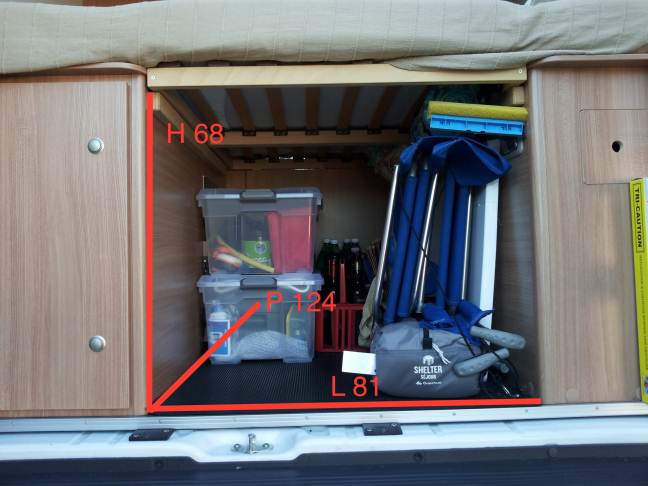

Eccomi, ti ho fatto una foto così ti rendi conto meglio. Tieni presente che la profondità di 124 non è completamente piana perchè vicino alla paratia divisoria c'è una centina di rinforzo alta un paio di centimetri, ma questo per la bici non credo che possa essere un problema
ma questo per la bici non credo che possa essere un problema - - - - - - - - - - - - - - - - - - - Viaggiare è un tipo di libertà incurabile Saluti, Fabrizio
Grandeee!!!! Anche la foto. Aesso vado a fare un po' di ragionamenti.
Allora, sulla base delle misure che ho preso, misure abbondanti di qualche cm:
1) messa appoggiata su un fianco mi occupa quasi tutta la profondità  (100 cm su 124), quasi tutta la larghezza (cm. 70 su 81) e quasi tutta l'altezza  (50 cm su 68). Improponibile pperché  poi dovrei incastrare le altre cose a fianco e sopra la bici, con l'handicap di dover spostare tutto per prendere e riposizionare la bici;
2) messa in piedi stesso discorso per la pprofondità  (100 su 124), arriva al pelo in altezza (70 abbondanti ma un paio di cm li ho aggiunti, forse anche 3, su 68 disponibili, mentre per la larghezza rimangono 31 cm e anche qualcosa iin più che mi consentirebbero un discreto stivaggio di altre cose per tutta la lunghezza, e poter sfilare la bici senza altre manovre. Ottimo  direi.

Allora, sulla base delle misure che ho preso, misure abbondanti di qualche cm: 1) messa appoggiata su un fianco mi occupa quasi tutta la profondità  (100 cm su 124), quasi tutta la larghezza (cm. 70 su 81) e quasi tutta
l'altezza  (50 cm su 68). Improponibile pperché  poi dovrei incastrare le altre cose a fianco e sopra la bici, con l'handicap di dover spostare tutto per prendere e riposizionare la bici; 2) messa in piedi stesso discorso per la pprofondità  (100 su 124), arriva al pelo in altezza (70 abbondanti ma un paio di cm li ho aggiunti, forse anche 3, su 68 disponibili, mentre per la larghezza rimangono 31 cm e anche qualcosa iin più che mi consentirebbero un discreto stivaggio di altre cose per tutta la lunghezza, e poter sfilare la bici senza altre manovre. Ottimo  direi.
quei 24 centimetri che ti restano sul fondo poi risultano preziosi per un po di scorta alimentare, o bottiglie, o quel che vuoi da prendere dall'interno sollevando la rete. Penso che un Possl abbia misure simili, ma magari ha un centimetro in più ( o in meno ) di altezza che potrebbe fare la differenza.  Io comunque  del knaus sono soddisfatto.
Ad ogni  modo , ripeto , se mi avverti tramite messaggio privato del forum, ci sentiamo e quando vuoi vieni  qui ( in bici laugh ) e proviamo senza problemi, anche se dovesse piovere perchè finalmente ho trovato un garage alto vicino casa dove tenere il raptor .
sarà ben distribuito. Io sotto al letto la bocchetta non ce l'ho proprio ( ma c'è la stufa ) , e il calore mi sembra ben distribuito, ad esclusione del bagno che è molto caldo, ma meglio così, si asciugano gli asciugamani bagnati e si può stendere un minimo di bucato . - - - - - - - - - - - - - - - - - - - Viaggiare è un tipo di libertà incurabile Saluti, Fabrizio
grazie Fabrizio farò così, ho visto che vendono i tappi da avvitare per chiudere le bocchette, ne prendo due e chiudo le bocchette in baule, poi prendo l'accessorio truma per chiudere la bocchetta con comando dalla cabina (30 euro) e lo metto sul tubo che va al portellone posteriore cosi' ho tutto avanti e se ho freddo apro parzialmente il posteriore, fatto il lavoro posterò le foto
ha un centimetro in più ( o in meno ) di altezza che potrebbe fare la differenza.  Io comunque  del knaus sono soddisfatto.   Ad ogni  modo , ripeto , se mi avverti tramite messaggio privato del forum, ci sentiamo e quando vuoi vieni  qui ( in bici  ) e proviamo senza problemi, anche se dovesse piovere perchè finalmente ho trovato un garage alto vicino casa dove tenere il raptor . - - - - - - - - - - - - - - - - - - - Viaggiare è un tipo di libertà incurabile Saluti, Fabrizio
Grazie ancora. Secondo i miei piani dovrei tornare direttamente in Abruzzo ma se mi rimane tempo faccio volentieri il giro "lungo" e passo da Bassano. Eventualmente messaggero' 👍

Per le bocchette posizionate male,per una maggiore regolazione di direzione
prendete un gomito in pvc a 45° o 90° da 50mm  e fate le vostre regolazioni.
