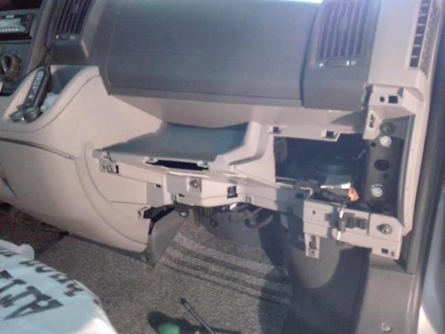

Per accedere alla testa degli ammortizzatori devi smontare parte del cruscotto.

Il fatto che per accedere alla testa degli ammortizzatori si debba smontare mezzo cruscotto, in realtà mi preoccupa un pochino, trattandosi di un mezzo seminuovo non vorrei innescare scricchiolii che adesso ancora non ci sono. Bisognerebbe azzeccare la regolazione al primo tentativo .....  indagherò anche su questo.

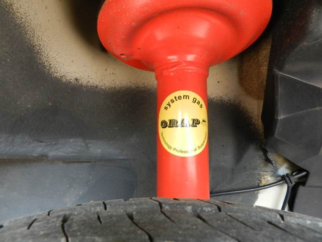

Scusa Fabrizio, ma tu avverti inadeguatezza degli ammortizzatori?
Ci facevo caso nei viaggetti di settembre e ottobre sul mio 540, di fronte a sollecitazioni tipo una cunetta che li mandino improvvisamente in notevole estensione o compressione, che sia l'avantreno sia il retrotreno ritornano in posizione "al primo giro", senza che si avverta una "coda" di oscillazioni successive. Il che è quello che deve fare un ammortizzatore (da non confondersi con la parte elastica della sospensione).
Mi è anche capitato, in ottobre in Grecia, di dover fare una manovra azzardatissima tipo quella "dell'alce" di mercedesiana memoria, per evitare un piccolo branco di pecore che, spaventate da qualcosa, erano piombate improvvisamente sulla strada poco davanti a me da un'interruzione del muretto a secco sulla destra. In pratica, a 75-80 all'ora, ho fatto una violenta sterzata a sx andando in corsia opposta (deserta per fortuna) e subito dopo una a destra x raddrizzarmi ... una manovra veramente rischiosa su un mezzo alto, ma il Ducato ha assorbito benissimo senza innescare alcun sbandamento .. e in cose del genere gli ammortizzatori contano e come.
Insomma io i miei (almeno .. ora che sono nuovi) li trovo adeguati al mezzo, che peraltro dovrebbe essere quasi uguale al tuo.

Scusa Fabrizio, ma tu avverti inadeguatezza degli ammortizzatori? Ci facevo caso nei viaggetti di settembre e ottobre sul mio 540, di fronte a sollecitazioni tipo una cunetta che li mandino improvvisamente in notevole estensione
o compressione, che sia l'avantreno sia il retrotreno ritornano in posizione al primo giro, senza che si avverta una coda di oscillazioni successive. Il che è quello che deve fare un ammortizzatore (da non confondersi con la parte elastica della sospensione). Mi è anche capitato, in ottobre in Grecia, di dover fare una manovra azzardatissima tipo quella dell'alce di mercedesiana memoria, per evitare un piccolo branco di pecore che, spaventate da qualcosa, erano piombate improvvisamente sulla strada poco davanti a me da un'interruzione del muretto a secco sulla destra. In pratica, a 75-80 all'ora, ho fatto una violenta sterzata a sx andando in corsia opposta (deserta per fortuna) e subito dopo una a destra x raddrizzarmi ... una manovra veramente rischiosa su un mezzo alto, ma il Ducato ha assorbito benissimo senza innescare alcun sbandamento .. e in cose del genere gli ammortizzatori contano e come. Insomma io i miei (almeno .. ora che sono nuovi) li trovo adeguati al mezzo, che peraltro dovrebbe essere quasi uguale al tuo.
io trovo che abbiano un ritorno poco frenato e uno scarso comfort sulle strade  medio-veloci e dissestate , praticamente il 90%delle superstrade italiane. Credevo che su un mezzo di queste dimensioni non fosse possibile fare di meglio, in fondo è un mezzo commerciale, poi ho guidato   un furgone Opel-Renault e ho visto che invece si può fare di meglio. Domanda : il tuo e 3,3 o 3,5 quintali ? Che gomme hai ? Il mio è 3,3 e gomme di serie, cioè, credo da 15 .,

Anche il mio è un 33 con ruote da 15".
Per il confort sono d'accordo, non è un gran che.
Forse io tengo i pneumatici un po' più bassi di pressione dei tuoi (se non ricordo male tu stai al massimo) ma certo non è un letto di piume.
Per il ritorno poco frenato, può essere; io non l'ho notato particolarmente .. forse perchè mi baso, come accennavo, sul fatto che non ci siano oscillazioni residue avvertibili dopo il primo ritorno in posizione.
Quindi gli ammortizzatori che monteresti tu come sono? .. forse più  morbidi in andata e più frenati in ritorno?

Da quel che ho capito in una veloce chiacchierata, ripeto, devo tornare dal meccanico e approfondire, dovrebbero essere regolabili in andata, quini andrebbero tarati più morbidi, ma non mi è chiaro il ritorno. Apprezzo molto tutte le vostre osservazioni perchè mi faccio una lista di cose da chiedergli

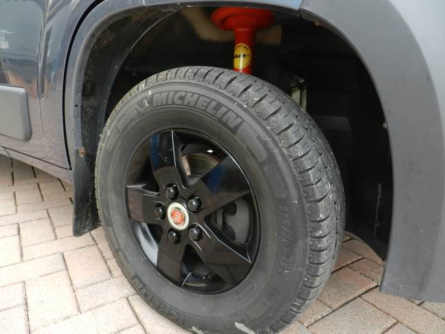

Ne ho avuto uno che montava questi ammortizzatori, lo alzava tantissimo, ma era davvero troppo rigido su strada...

Ne ho avuto uno che montava questi ammortizzatori, lo alzava tantissimo, ma era davvero troppo rigido su strada...   www.nordaffari.com
Grazie ! Infatti la mia paura nel rivolgermi a chi costruisce ammortizzatori per camper, tipo la OMA o la ORAP e di trovarmi con un go-kart . Infatti in genere l'esigenza dei camperisti ( bronto laugh ) è quella di avere un mezzo più stabile. Con un furgonato, per di più corto, problemi di stabilità non ce ne sono, cerco solo un comfort più automobilistico

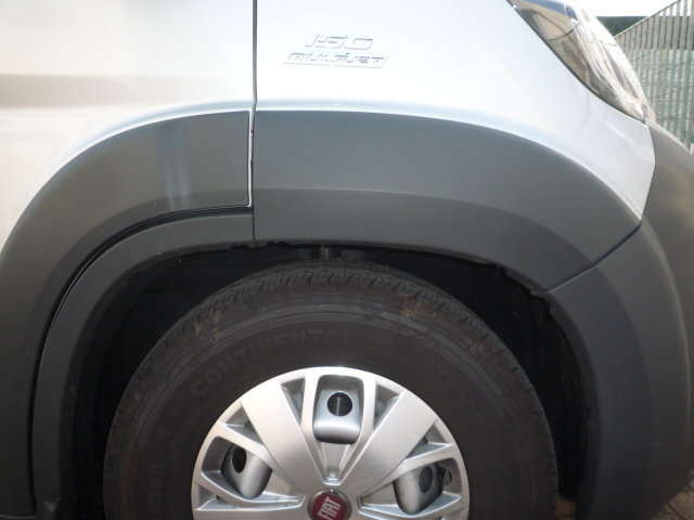

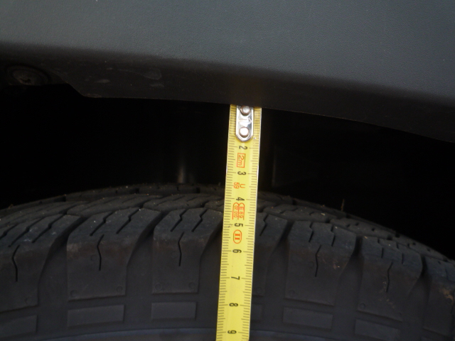

se intendi un ducato con telaio heavy, assolutamente no, è godibilissimo. più alto, e con sospensione rinforzata, che evita di andare facilmente a tampone www.nordaffari.com
Ducato Heavy? Vero, godibilissimo. Più alto? Si, ma solo dietro. Sospensioni posteriori a tampone? No, non ci vanno ma in compenso ci vanno quelle davanti. Insomma, il reparto sospensioni non è proprio il lato forte del Ducato perlomeno da 6.00 metri in su. Ma, visto che Fiat dice che è tutto normale allora bisogna crederci.

Peraltro, notare la differenza con il mezzo di Nordaffari (a proposito, come ti chiami? ), con telaio Heavy e ruote da 16 ci sono circa 5 cm di luce tra passaruota/parafanghino e spalla del pneumatico. Visto che ovviamente a fondo corsa deve rimanere un pò di spazio tra i due per evitare spiacevoli "incontri/scontri", mi chiedo come si possa in così pochi centimetri avere un ammortizzatore efficace.

si davanti è vero, ma quell'abbassamento sull'anteriore avviene solo sul 6 metri, si vede a occhio che è più basso...
sul 6,36 metri, sia h2 che h3, non succede.
