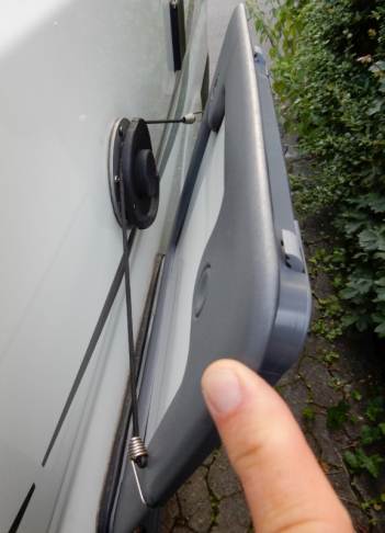

Ciao a tutti, ho visto che sul sito hanno pubblicato il nuovo vano thethford per i nostri furgonati e volevo sapere se qualcuno ha fatto qualcosa di simile handmade ? visto che basterebbe incollare una calamita sul vano

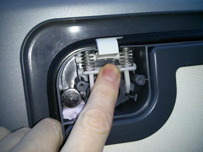

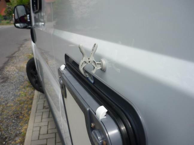

AA430
AA430
19/10/2006 363
Inserito il 02/12/2015 alle: 16:14:31
In risposta al messaggio di extasydj del 02/12/2015 alle 14:56:42
Alcune idee prese dal forum tedesco dei furgonati

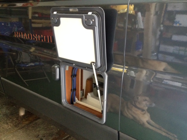

ergosum
ergosum
Inserito il 02/12/2015 alle: 20:30:28
​E' stato il primo "fai da te" realizzato a veicolo nuovo ( visto che le cerniere sono in alto)
​Un magnete recuperato da un hard disk da 3,5" e in cui è stato necessario sagomare appena un po' il supporto per inserirlo nel vano del bottone di chiusura, quello senza serratura.
Uno dei vantaggi delle lamiere  è quello che si possono utilizzare magneti per diverse cosewink
/// "Ci vuole tutta la vita per imparare a vivere"
Modificato da ergosum il 02/12/2015 alle 20:34:08
videodue
videodue
16/12/2006 8158
Inserito il 02/12/2015 alle: 20:51:27
Il magnate hd hai preso solo la parte finale diciamo la mezza luna,dico questo perche in molti non sanno che si stacca.
